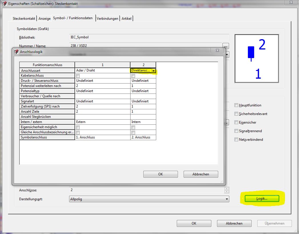

ich würde gerne im Stromlaufplan die Stegverbindungen optisch anders (z.B. dicker) als die Drähte/Kabeladern darstellen. Ist das möglich?

die könntest das über die Ebeneneverwaltung machen. Optionen>Ebenenverwaltung>Verbindungssymbole>Interne Vebindungen:Ebene510

Danke, da hab ich mich auch schon umgesehen. Die Ebene 510 verändert alle Verbindungen innerhalb eines Gerätekastens. Genauer: die Verbindung von der Klemme eines Gerätekastens zu irgendeinem Element im Gerätekasten.
Eine Ebene für die Stegverbindungen hab ich hier nicht gefunden.

du müsstest, wenn du dies trennen möchtest unter der Steckerlogik eine andere Anschlussart (die du sonst nicht verwendest) auswählen und die entsprechende Ebene anpassen.

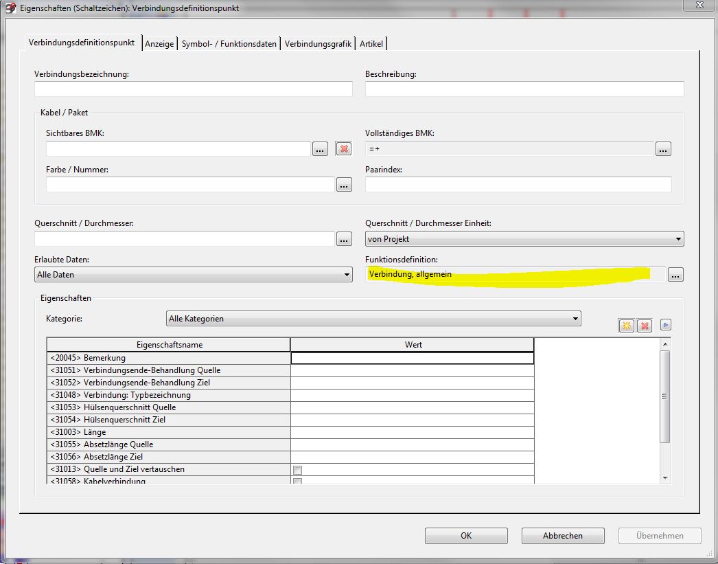

Die zweite Variante ist, du setzt einen Verbindungsdefinitionspunkt auf die Verbindung und änderst da die Funktionsdefinition der Verbindung. Hier wählst du ebenfalls eine Verbindungsart, die du noch nicht verwendet hast und änderst die Ebeneneinstellungen.

Man kann die Verbindungen wohl formatieren:
Projektdaten->Verbindungen->Navigator.
Da wählt man die gewünschte Verbindung aus und kann in Eigenschaften die passende Formatierung wählen.
Das ist nur eine Notlösung, denn bei einer Unterbrechung/klemmenverschiebung ist die Linie weg und damit auch die Formatierung. Suche eine Möglichkeit es automatisiert zu machen, beispielsweise über Ebeneneinstellung.

ja, deswegen würde ich dies mit dem o.g. Möglichkeiten machen. Du kannst dir auch eine eigene Symbolbibliothek machen, wo diese Änderungen quasi dauerhaft voreinstellst.
Allerdings finde ich diese letztere Lösung nicht gut, da du bei jedem Update der Symbolbiliothek diese aufs neue anpasst oder mit der alten weiterarbeiten musst.

Bei Verwendung der Klemme (Klemme / Teilklemme mit 4 Anschlüssen (ohne Grafische Linie))1401 / XT4OL_2 hatte es über die Ebenenverwaltung funktioniert, auch Smartconnecting funktioniert.

Das Problem ist ja nicht, dass es nicht funktioniert, sondern das die Internen und die Direktverbindungen, eine Ebene sind
Somit ändert man immer gleich 2 Darstellungen...

Das mit dem Verbindungsdefinitionspunkt gefällt mir im moment am besten,
Danke dafür!
