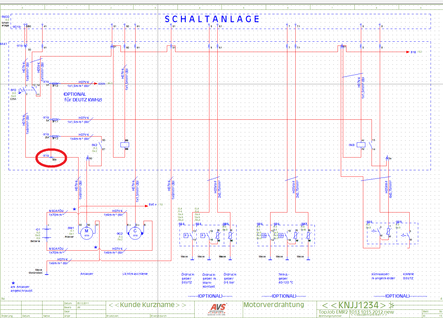

ich versuche gerade die Zwei- und Dreileiterklemmen deutlich und verschieden darzustellen. Dabei soll man auf den ersten Blick verstehen, ob eine Verbindung als Draht oder als Stegbrücke gedacht ist. Habe mit unseren Elektrikern gesprochen, mit dem Ergebnis: 4 Leute, 5 verschiedene Meinungen.
Deshabl meine Bitte: hermit der Kritik oder Vorschlägen.
Beispiel 1: Standartdarstellung mit Symbolen von Eplan
Beispiel 2: angepasste darstellung, da dachte ich dass man bei der Standartdarstellung die 3LeiterKlemme als zwei Zweileiterklemmen verstehen könnte.
Beispiel 3: verbesserte Darstellung, man kann jetzt nicht eine Klemme mit mehreren "kringeln" als mehrere Klemmen verstehen.
Aber irgendwie schaut das alles zu verkünstelt aus, daher frage ich mich wie ihr es darstellt.

so absolut eindeutig lässt sich das glaube ich nicht darstellen. Die Grafik von einem hersteller sieht so aus
aber ich denke mal das ist nichts für die allpolige Darstellung. Eine gute Lösung ist meiner Meinung nach ein Klemmenaufreihplan mit ein paar schönen Bildchen.

im Stromlaufplan machen wir keine besondere (auf dem Ausdruck erkennbare) Darstellung.
Wir geben nur die entsprechende Brückenebene mit, so dass im Klemmenplan klar wird, was gemeint ist.
