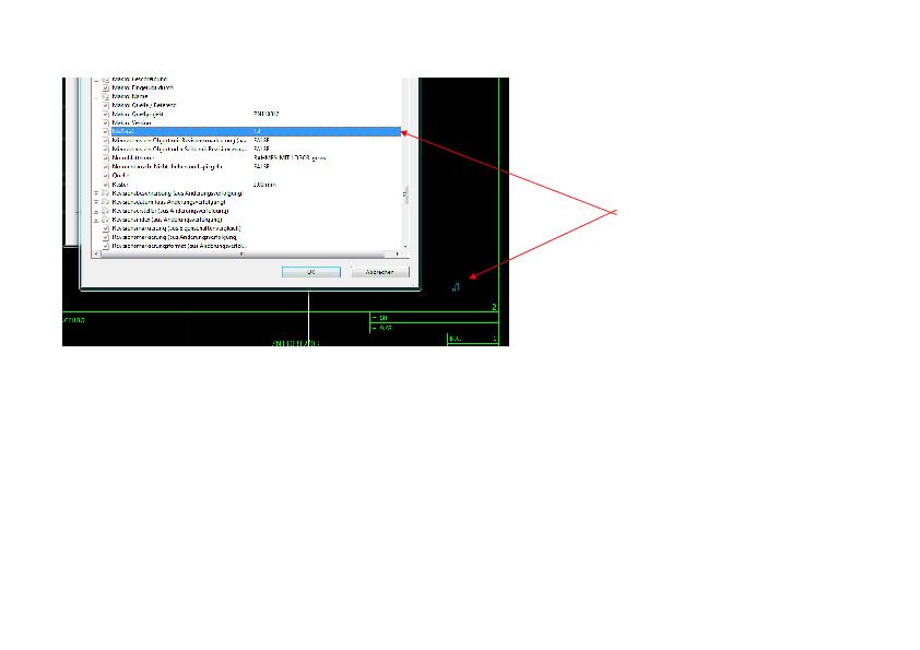

Ich möchte gern auf einer Schaltschrankaufbau-Seite den Maßstab anzeigen lassen. Jedoch klappt das nicht so ganz wie ich mir das wünsche.
In der Auswahl zeigt es mir noch den Maßstab richtig mit 1:4 an und in der Platzierung ist dann nur noch die 4 zu sehen.

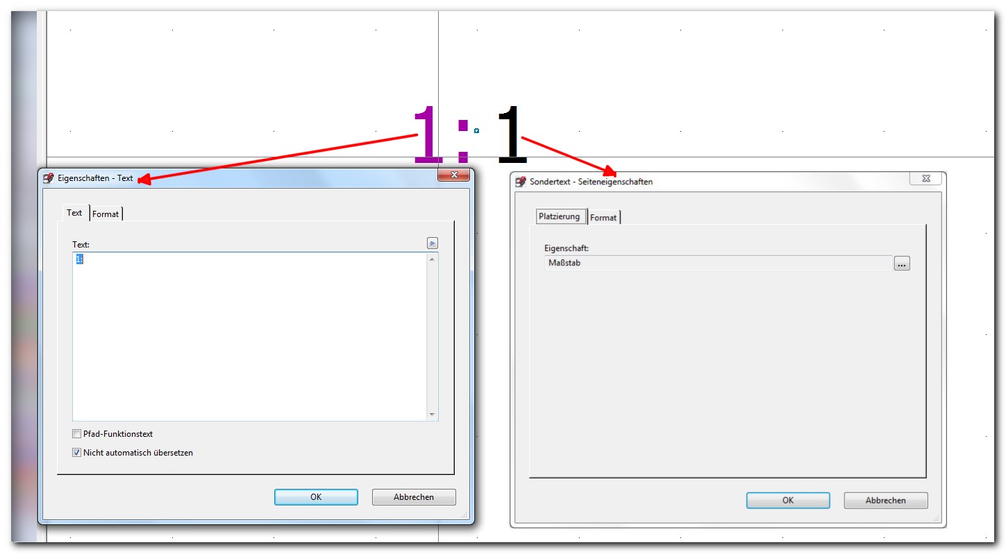

Du kannst Dir in Deinem Normblatt aber eine Kombination aus grafischem Text mit Inhalt "1:" und daneben den Platzhalter "Maßstab"
platzieren (siehe Bild).
