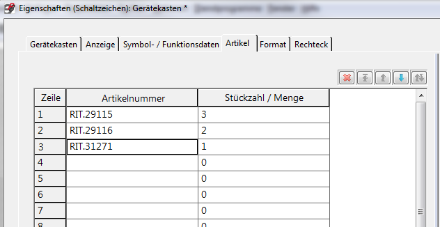

Moin Moin aus Hamburg,
ich habe mal wieder eine Frage an die Experten hier.
Gibt es eine Möglichkeit, in den Eigenschaften/ Artikel nicht die Artikelnummer sondern die ERP-Nummer anzuzeigen?
Ich muss jetzt für die Artikelauswahl immer auf die drei kleinen Punkte klicken, es öffnet sich die Artikel Db. Dann auf [Volltextfilter] klicken, ERP-Nummer eingeben und Artikel auswählen. Ich würde mir gern den Maus-Tastatur-Wechsel bei jedem Artikel ersparen.
Vielen Dank für Eure Hilfe

in der Artikeldb steht die ERP-Nummer bei mir schon an erster Stelle.
Ich möchte aber, dass die ERP-Nummer in der Artikelauswahl (siehe Bild 1) statt der Artikelnummer angezeigt wird.

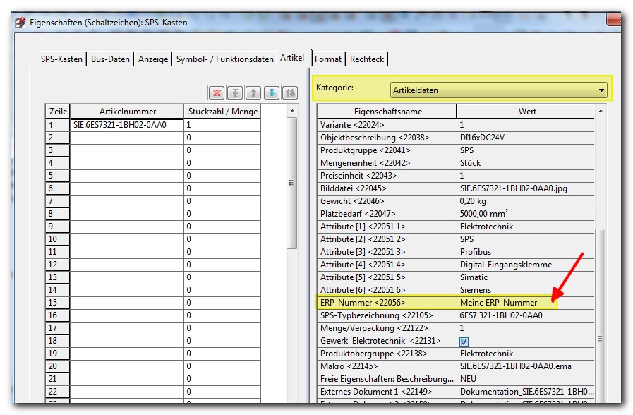

Wenn es nur um's ansehen geht, dann kann man ja in den "Artikeldaten" gucken (siehe Bild).

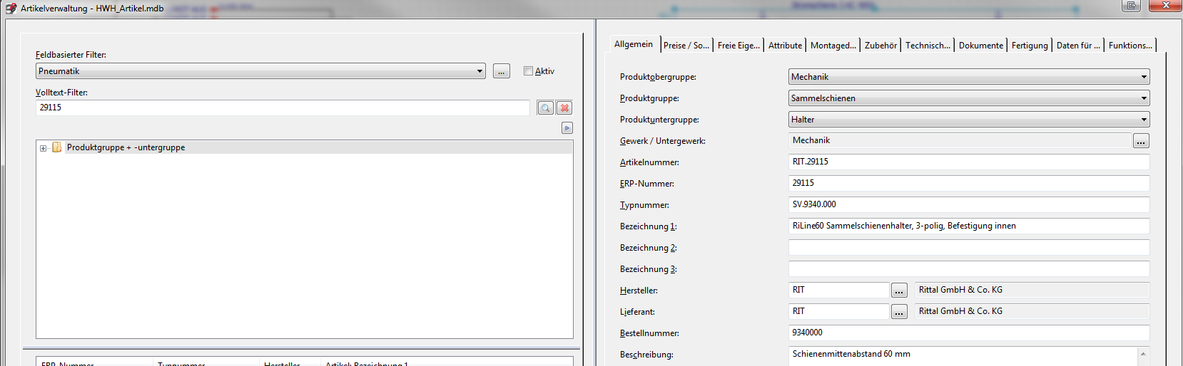

nein es geht mir nicht ums Ansehen. Ich möchte in das Feld gerne direkt meine ERP-Nummer zur Artikelauswahl eingeben.
So möchte ich den Umweg über:
1. drei Punkte im Feld Artikelnummer mit der Maus klicken.
2. in der, sich öffnenden Artikeldb mit der Maus in das Feld Volltext filter klicken
3. die entsprechende ERP-Nummer eingeben
4. Artikel auswählen
5. Eingabe bestätigen
6. weiter bei Punkt 1
dies muss ich ja für jeden Artikel machen. Bei ca 100 Artikeln pro Projekt ist das eine ganz schöne Klickerei.

Hallo nochmals,
@nairolf
Wenn ohnehin lieber mit der ERP-Nummer gearbeitet werden soll, dann doch gelich die ERP-Nummer
in der Artikelnummereintragen.
Tut mir leid, aber die Logik verstehe ich nicht und ganz so einfach kann man sich das auch nicht machen!
Warum ist denn wohl die ERP-Nummer von EPLAN erfunden worden?
Ich denke mal schon mit dem Hintergrund den Kunden eine Möglichkeit zu bieten Ihre PPS Materialnummern(Artikelnummern) sauber und getrennt von den Materialnummern(Artikelnummern) der Hersteller bzw. Lieferanten zu hinterlegen. Desweiteren auch sicherlich, dass Dienstleister wie z.B. die Prostep leichter Ihre PPS System anbindungen realisieren können.
Die Tasache, dass die ERP Nummer wie die Artikelnummer als eindeutiges Datenfeld spezifiziert ist spricht auch dafür.
Klar steht da erstmal eine Nummer, die nix mit dem eigenen ERP-Nummernkreis zu tun hat,
aber dann passt man halt nach dem Import die Artikelnummer an.
... halt...
Auch das kann man sich nicht so einfach machen. Also ich kenne schon einige große Betriebe inclusive unserem eigenen, da ist eine neue ERP Nummer nicht so mal ("halt") geschwind gemacht, denn da liegen qualifizierte und oft auch zertifizierte Prozesse dahinter, die schlicht und einfach Zeit in Anspruch nehmen.
Entgegen steht dem natürlich, dass man den Konstruktionsprozess nicht aufhalten möchte.
Deshalb möchte man auch evtl. ganz gezielt damit umgehen und in der Konstruktion auch im ersten Schritt nur freigegeben Teile ( ERP Nummern ) einsetzen, aber den Weg mit Teilen und Nummern aus dem DataPortal auch nutzen. Natürlich bekommen dann im Laufe der Konstruktion die aus dem DataPortal bezogenen Teile auch eine eigene ERP Nummer. Da das DataPortal meines Wissens bisher eben immer auf die Artikelnummer schreibt, ist der Wunsch schon verständlich ganz gezielt einstellen zu können, worauf die Artikelverwaltung bei einer Artikelauswahl bzw. Geräteauswahl schauen soll.
Man will ja evtl. auch zu einem späteren Zeitpunkt noch prüfen ob z.B. Artikel aus dem DataPortal im Projekt sind die eben noch keine ERP Nummer tragen!
So jetzt kommt aber meist noch erschwerend hinzu, dass der "gewöhnliche" Konstrukteur eigentlich in der Artikelverwaltung keine Schreibrechte hat, weil er selbst die Daten gar nicht anlegt, aber er soll trotzdem mit Artikeln aus dem DataPortal arbeiten können! Da besteht eh zuerst mal ein Widerspruch, da ja das PPS System dann die Artikelnummer "verwaltet" und das anlegen von Daten sperren wird, das DataPortal aber neue Artikelnummern sprich PPS Daten anlegen möchte.
Das könnte man schon in den Griff bekommen wenn man eben die ERP Nummer als führende Nummer in der Artikelverwaltung definieren könnte.
Sicher kann man mit viel umständlicher Trickserei und Schematas in der EPLAN Artikelverwaltung das hinzunehmen von Artikeln aus dem DataPortal bei gesperrter Systemartikeldatenbank in die Projektartikeldaten hinbekommen, aber sowas möchte ich unseren Konstrukteuren nicht zumuten, da verzichte ich lieber auf das DataPortal.
Auch Jens hat ja bereits weitere Gründe angeführt weshalb man das möchte.
Man kann hier sicherlich kontrovers diskutieren aber nicht jeder EPLAN Konstrukteur arbeitet mit allen Freiheiten am System, das geht in größeren Firmen einfach nicht und das sollte man einfach bedenken und auch entsprechend berücksichtigen.
Gruß Fritz

Original erstellt von django:
Jeder EPLAN-User muß die Möglichkeit haben das für sich selbst einstellen zu können.
genau, mehr wollen wir ja gar nicht.
gruss jens
