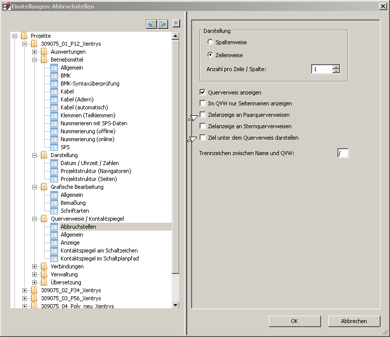

probiere mal unter "Schraubenschlüssel"/"Projekt"/"Querverweise/Kontaktspiegel" die Haken zu setzen, wo die beiden Mauszeiger sind.

Moin Manfred,
also das hat mir schon sehr geholfen. Vielen Dank.
Ich benötige diese Funktion aber nur an den oben genannten Steckern und nicht im gesamten Plan.
Gibt es da eventuell auch eine Möglichkeit?

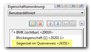

Wenn Du eine EPLAN-Eigenschaftsanordnung an den Abbruchstellen verwendet hast, kannst Du einfach an den gewünschten Abbruchstellen
den Haken bei "Anzeige aller Gegenziele" aktivieren (siehe Bild Var1).
Nutzt Du eigene Eigenschaftsanordnungen, bei denen nicht die Eigenschaft
"Querverweis (konfigurierbar)" enthalten ist, kannst Du Dir bei
den gewünschten Abbruchstellen die Eigenschaft "Gegenziel im Querverweis" hinzufügen (siehe Bild Var2)

Vielen Dank Nairolf,
das ist jetzt genau das, was ich gesucht habe. Damit kann ich jetzt die Anzeige des Gegenzieles auch an die gewünschte Position verschieben.
Mathias
