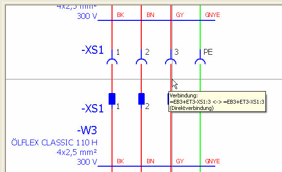

Nabend Gemeinde,

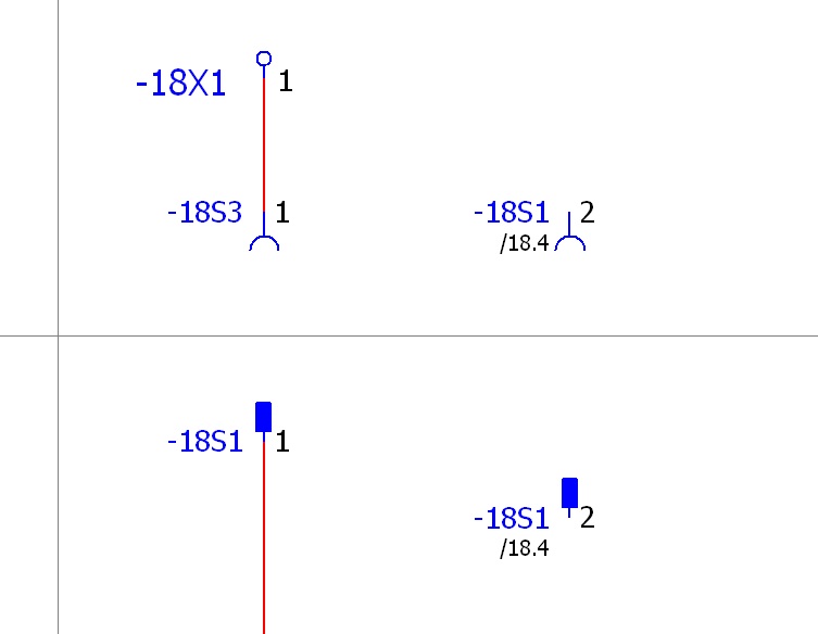

ich bin am verzweifeln. Egal ob ich Stecker und Buchse mit dem Selben BMK erstelle es wird keine Autoconnect Linie gezeichnet. Die mit dem Selben BMK zeigen wenigstens den Querverweis an aber die mit Unterschiedlichen BMK bekomme ich nicht zusammen.
Weiss nicht was ich da falsche mache, was habe ich da übersehen? Bitte Um Hilfe

Du nimmst die falschen Symbole. Für den Pin am besten XSD2 und für die Buchse XBD2. Dann funktioniert das auch mit der Autoconnecting (diese Symbole besitzen 2 Anbindungen)...

Das wars... Verzweiflung weg...
DAAAAAANKE
