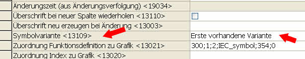

Hallo Alle zusammen.
Ich verwende P8 Version 2.0. Hier habe ich eine Betriebsmittelliste erstellt, welche die Schaltzeichengrafiken mit Platzierung darstellen soll. Das Funktioniert zum großteil einwandfrei (z.B. Leitungsschutzschalter mit zusätzlichen Hilfskontakten). Bei den Relais mit 4 Wechslern werden jedoch anstelle der nicht verwendeten Wechslern ein rotes X dargestellt. Warum ist das so? Wie kann ich es erreichen, dass alle Wechsler dargestellt werden.
Im Voraus vielen Dank

Hallo Ralph,
es scheint, als ob die Symbole nicht vorhanden sind.
VG,
ElektroKlaus

Wie sieht denn deine Funktionsschablone zu dem Thema aus?
Könnte es sein dass Du da ein Symbol hinterlegt hast, welches nicht vorhanden ist.
Grüße aus Frangn
Rob

In der Funktionsschablone ist jeweils nur ein Wechsler als Funktion hinterlegt. Nicht das Symbol. Generell fehlen die nicht benutzten Wechsler. Die Hilfskontakte der Sicherungen (z.B.) sind alle da.

Kann man das Formular einmal bekommen? Dann kann man das mal selbst testen. Ich würde ja auf eine Komprimierung tippen. Bin mir da aber nicht so sicher.

Hallo Ralph,
Danke. Hat ein bißchen gedauert aber zum Jahresende ist es mal wieder (wie immer  ) tagsüber... bäh...
Zwecks den roten Kreuzen. Also ich habe das mal mit Standardeinstellungen probiert (siehe Bildchen). Da paßt alles problemlos, es werden also auch die nicht-platzierten Wechsler dargestellt. Könntest Du mal das Formular mit dem mitgelieferten Eplan-Demo-Projekt ausprobieren? Was passiert dann?
Andere Möglichkeit: Eplan sucht, laut Formulareinstellungen, die "erste mögliche Symbolvariante" zum anzeigen der Grafik (siehe Bildchen). Diese Einstellung würde ich jetzt mal bspw. auf die "Variante A" umstellen und dann kontrollieren ob immer noch rote Kreuze angezeigt werden.
Ich vermute mittlerweile das hier in der Symbolbibliothek wirklich Symbolvarianten fehlen...

Das Leben könnte manchmal so einfach sein. Nachdem ich die Artikel im Projekt aktuallisiert habe sind die roten X-e verschwunden.
Vielen Dank an Alle. Sorry, für die Mühe die ich bereitet habe.
