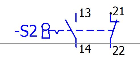

hab da mal wieder eine Frage. Wie funktioniert das mit Zubehörartikeln? Habe einen Schlüsselschalter (Siemens mit Sonderschließung ohne Kontakt) als Artikel angelegt und unter Zubehör die Kontakte (öffner, Schließer etc.) angelegt. Kontakte sind auch als Artikel angelegt. Wie soll eine Funktionsdefinition für einen Schlüsselschalter ohne Kontakt aussehen? Das Zubehör das am Schlüsselschalter angelegt ist kann auch nicht ausgewählt werden. Wie löst man dieses Problem? Hab Ich da was übersehen? Werden die Komponenten über das Symbol festgelegt will Eplan das auch im z.B. Aufbauplan "einbauen" (den Kontakt). Die Artikelliste passt aber.Fehlermeldung kommt im Prüflauf auch. Steh irgendwie auf´m Schlauch.

ich habe das so gelöst.
Der Betätiger, also Schlüsselschalter, Taster... erhält die Funktionsdefinition "sonstige, sonstige" (entspricht dem Smybol Betätiger (Bet...)). Die Schaltelemente habe ich als Schließer, Hilfskontakt bzw. Öffner Hilfskontakt hinterlegt.
Im Stromlaufplan zeichne ich dann den Betätiger (Hauptfunktion) und die Kontakte. Bei der Gerätauswahl, wird so das richtige Zubehör berücksichtigt. Für einige hab ich Baugruppen definiert, die dann beim "Artikel einfügen" (Alt+Einfg) automatisch ein Makro (aus Betätiger und Kontakt) mitbringen.
Für die Taster die bereits einen Schaltkontakt besitzen, habe ich dann die entsprechende Funktionsdefinition vom jeweiligen Symbol hinterlegt.
Zu der Fehlermeldung kann ich wenig sagen, welche Nummer ist es denn? Aber ich vermute, dass die eigentliche Funktionsdefinition des Artikels nicht zu der gezeichneten passt. Kannst du dazu evtl. ein Bild (Artikel + Symbol) schicken. Ansonsten, mein vorgehen steht ja oben

habe ein Bild des Zubehörs das am Artikel Schlüsselschalter hängt. Ein Bild des Schlüsselschalters/taster (So soll´s aussehen) und des Artikels. Die Auflistung des Zubehörs kommt in der Geräteauswahl nicht. Fehlermeldung ist das die Funktionsdefinition des Artikels nicht zur gezeichneten passt.

lädst du bitte das Zubehörs-Bild nochmal ohne ö hoch.

So das Bild des Zubehörs

welches Symbol hast du verwendet? In der Standard-Bibliothek ist dieses nicht vorhanden, oder?
Hast du es aus mehreren zusammengesetzt?
Die Fehlernummer von Eplan hast du allerdings immer noch nicht verraten
Ich vermute mal, du hast Symbol 43 (Schalter, Schließer durch Schlüssel) und einen Öffner Symbol 2 verwendet. Wenn dies so ist, geht das natürlich nicht.
Symbol 43 besitzt die Fkt.-Def. "Taster, Schließer" und Symbol 2 "Öffner, Hilfskontakt". Diese 2 müssen sich dann in den Artikeldaten wiederfinden.
Ich hätte es allerdings wie folgt gelöst:
der Schlüsselschalter (ohne Kontakte)
- Symbol 1512 (Schalterbetätigung durch Schlüssel) Fkt.-Def. "Sonstige, Variabel"
der Schließer-Kontakt
- Symbol 1 (Schließerkontakt) Fkt.-Def. "Schließer, Hilfskontakt"
der Öffner-Kontakt
- Symbol 2 (Öffnerkontakt) Fkt.-Def. "Öffner, Hilfskontakt"
