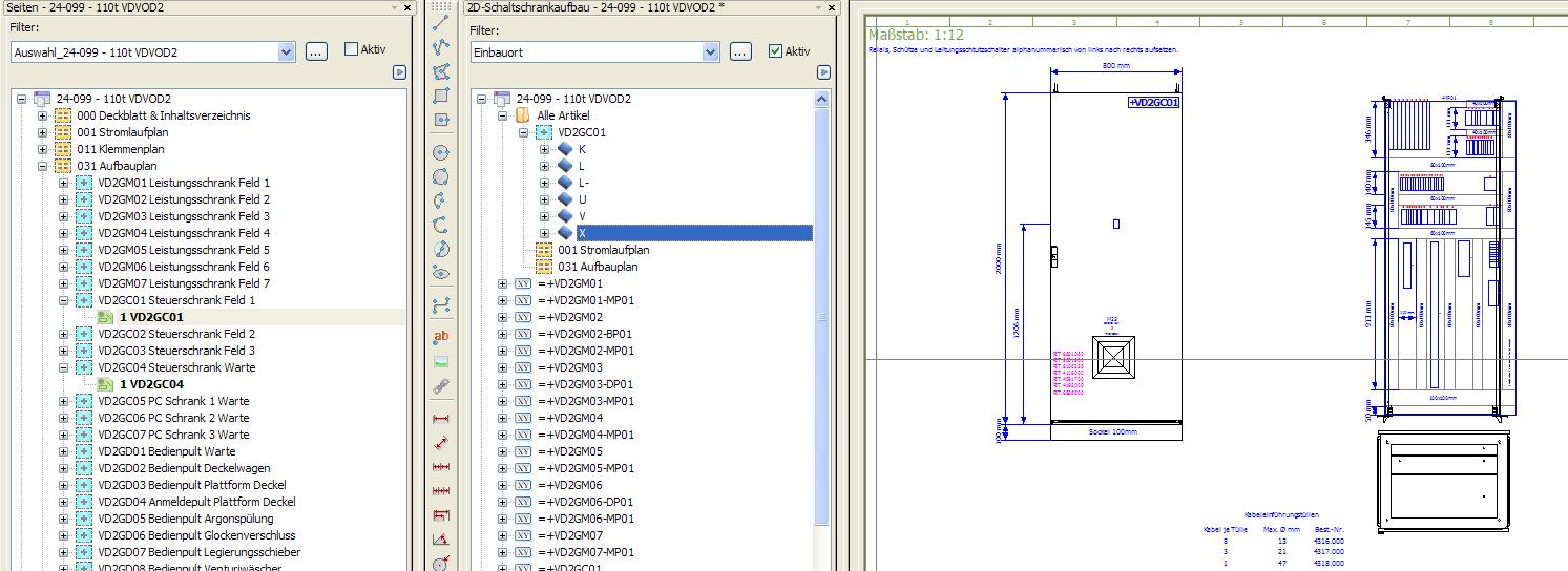

ich hab folgendes Problem,
im Schaltschrankaufbaunavigator finde ich die ganzen Leitungsschutzschler, Schütze, Relais, usw nicht mehr.
Ich kann nur noch die SPS und Klemmen finden.
Wenn ich versuch unter == 001 Stromlaufplan zu gehen öffnet sich nichts.
Was kann da sein?
PS: Als Filter ist nur der Einbauortfilter gesetzt, ohne gesetzten Filter ergibt es das selbe Ergebnis.

Mal das Projekt geschlossen, P8 beendet und dann neu gestartet und das Projekt wieder geöffnet? Was passiert dann?
Habe ich das richtig verstanden das Du den Knoten ===001 Stromlaufplan öffnest und keine Seiten siehst? Was passiert wenn Du im Seiten-Navigator in die Listendarstellung wechselst?

Ja, Projekt bzw Eplan schließen hilft nichts.
Genau, zuerst hab ich ein "+" davor, wenn ich dann darauf klicke verschwindet das "+" und es wird nichts geöffnet.
In der Liniendarstellung finde ich die Bauteile auch nicht.

Du hast ja noch einen Filter aktiv, vielleicht liegt es daran...

Nein, am Filter liegt das nicht, es macht keinen Unterschied ob er gesetzt ist oder nicht.
