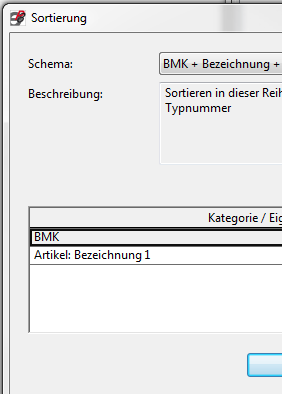

ich habe folgendes Problem:
Ich habe mir eine dynamische Artikelliste erstellt, in der für jedes BMK die hinterlegten Artikel ausgegeben werden [1]. Bei den Klemmleisten habe ich das Problem, dass diese nicht richtig sortiert werden.
Mein Wunsch wäre eine alphabetische Sortierung der BMK und danach der Bezeichnung 1. Dazu habe ich in Dienstprogramme/Auswertungen/erzeugen/Vorlagen die Sortiereinstellung wie in Bild 3 gewählt.
Was mache ich falsch?
Vielen Dank für Eure Hilfe

welche BMK-Eigenschaft hast du genutzt? Ich vermute, an dem von dir genutzten BMK hängt evtl. die Anschlussbezeichnung mit dran bzw. Eplan sortiert diese noch danach.
Ich würde die probieren:
BMK (übergeordnet, ohne Porjektstruktur) ID 20003
wenn das nicht gehen sollte, würde ich es so probieren:
BMK: Kennbuchstabe ID 20013
BMK:Zähler ID20014

Vielen Dank uwa1984,
manchmal ist man echt blind. In den Formulareigenschaften hatte ich es ja schon richtig eingegeben, nur halt in der Auswertung noch nicht.
Ich danke dir
