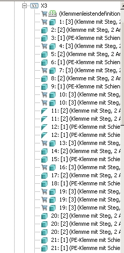

ich bin am verzweifeln bei der Verwendung von Mehrstockklemmen und brauche mal wieder euere Hilfe.
Ich habe mir aus dem Data-Portal die Phönix-Klemme (STI 2,5-PE/L/L Artikelnummer 3031830) gedownloadet.
Wenn ich eine Klemme in mein Projekt einfüge sieht noch alles gut aus.(Siehe Klemmleiste OK)

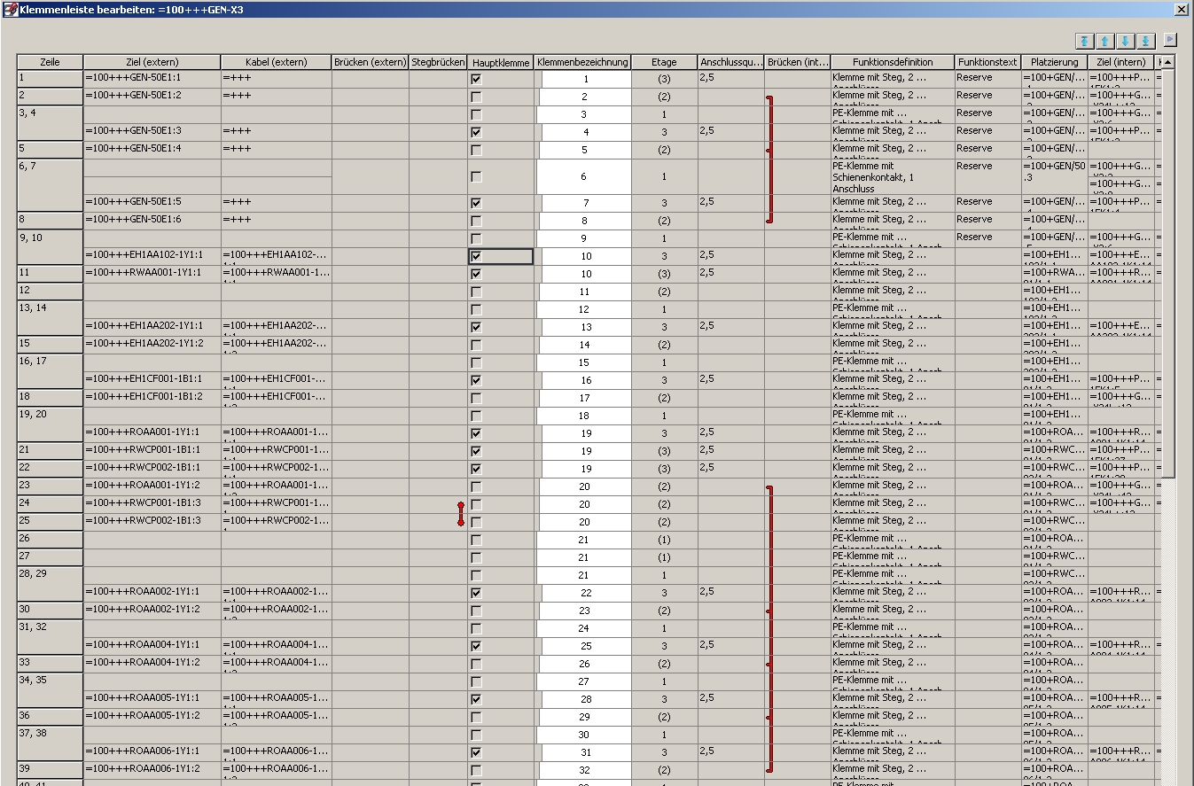

Im Klemmleistennavi und auch Projektdaten -> Klemmleisten -> Bearbeiten.
Doch sobald ich eine zweite Klemme einfüge, wird es komisch.
Die Nummerierung sollte 1,1L,1PE oder 1S,1L,1PE usw. sein.
Die Nummerierung habe ich in einer "leeren" Klemmleiste hinbekommen

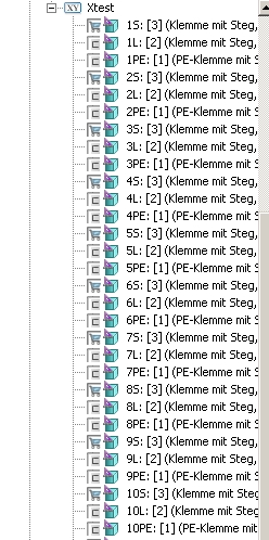

Ich hab mal ein Bild von meinen Zweistockklemmen angehängt.
Gruß athos

Danke so hat es funktioniert.
