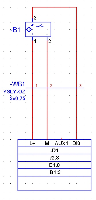

irgendwie bin ich zu blöd mit dem Symbol 352 / PLC_CBOX_LEFT Variante E (Anschluss oben rechts) umzugehen.
Ich möchte gerne das der digitale Eingang rechts außen ist und die zugehörigen Anschlussversorgungen links daneben. Mein Problem ist das die Anschlussversorgungen nicht das BMK von rechts übernehmen. Die BM-Eigenschaft "Alternativ zur Normblattausrichtung" funktioniert nicht da sie bei Projekten nach IEC-Norm das BMK dann von oben sucht.
Es ist nicht so das ich es überhaupt nicht hinbekomme... nur frage ich mich ob das der angedachte Weg ist.
Das BMK wird am ganz linken Versorgungsanschluss eingetragen und zusätzlich muss am Symbol PLC_CBOX_LEFT Variante E die Eigenschaftsanordnung verändert werden. Wenn ich dort die Eigenschaft BMK (sichtbar) <20010> auf BM: BMK (sichtbar) <20010> ändere funktioniert es. Belasse ich die Anordnung wird kein BMK angezeigt.
Deshalb meine Frage wie löst ihr das? Wäre es nicht besser wenn ESS gleich die Anordnung so im Symbol als Standard hinterlegen würde.
Holger

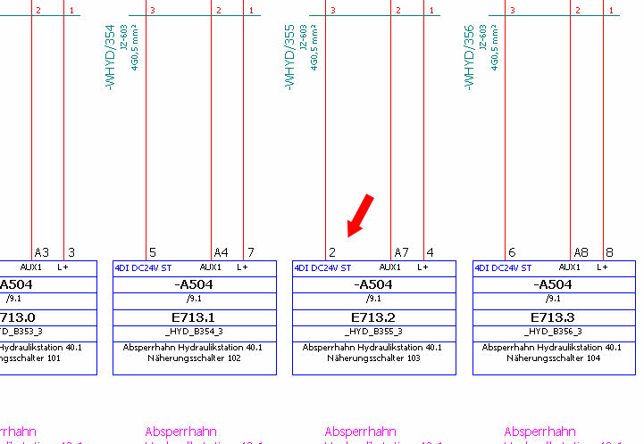

Original erstellt von Holger_K:
Nein... denn ich benutze das "SPS-Anhängsel PLC_CBOX_CON" auf der anderen Seite (siehe Bildchen)...
Ich persönlich denke es wäre am besten wenn Eplan hier für alle einen Kompromiss findet und verschiedene Eigenschaftsanordnungen mit an das Symbol zur Auswahl hängt. Bisher gibt es ja nur die eine...

@Rob
...Hast Du mal ein Bildchen?
So hatte ich mir das vorgestellt.
@Bernd
Da es nicht möglich ist das BMK von rechts zu suchen kann es meiner Meinung nach nur eine "richtige" Standard Anzeige für diese Symbolvariante geben. Die Anzeige des BMK's muss durch die Eigenschaft BM: BMK (sichtbar) <20010> erfolgen. Dann müsste man keine Änderung mehr nach dem Einfügen des Symbols vornehmen. Das gleiche gilt natürlich für alle anderen SPS Symbole und Varianten bei denen es ähnlich zugeht.
Aber so dramatisch ist das ganze ja zum Glück nicht. Dann werde ich mir einfach ein Makro erstellen und dies dann aufrufen. Bei Gelegenheit werde ich aber mal den Wunsch bei ESS äußern.
Gruß und Danke
Holger

@Holger
Das hiesse aber, wenn ich das richtig verstanden habe, das ich bei "meiner Darstellungs-Variante" dann BMKs löschen müßte da ich das ja nicht möchte das die "Einzel-Pins" ein BMK tragen da sie es ja von links des EAs übernehmen. Somit würde mir das nicht gefallen...
@Helmut
Ich erledige damit bspw. die Darstellung eines SPS-Anschlusses einer ET200S o.ä. Damit kann man das Platzmäßig stark reduzieren, die Symbole besitzen (eigentlich) alle nötigen Vorbelegungen (ausser in Holgers Fall) und es sieht gut aus...
