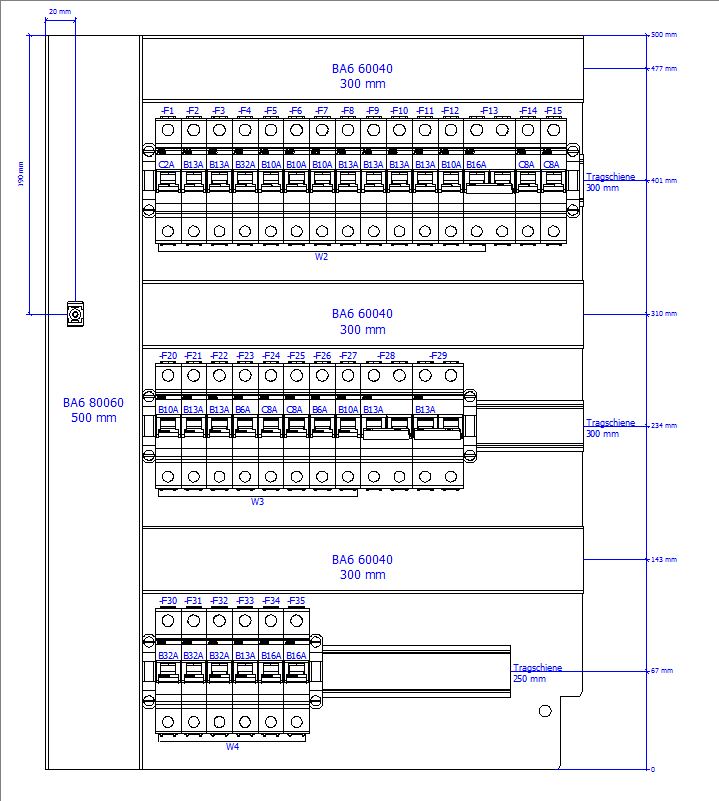

Hallo Leute,
folgende Frage zu Pro Panel.
Wenn man in seinem Projekt nur einen Bauraum erstellt um zu sehen ob
die Komponenten so passen wie man sich das vorstellt, konnte man früher
mit eCabinet (wenn man einigermassen fertig war) sich eine Liste auswerten lasse
wo drin stand wie lang jede Hutschiene bzw. jeder Kanal war.
Das finde ich beim neuem Pro Panel leider nicht.
Kann zwar ein 3D Modell auswerten aber finde niergends wo die Möglichkeit
das Abmessen einzustellen.

Das geht mittels der Ansichteigenschaft Teilmenge/Länge <31008>
Muss als Standard für Kanäle und Tragschienen separat eingestellt werden. Schaut dann beispielsweise so aus
Wie man das in der STückliste zusammenrechnen lassen kann weiss ich leider noch nicht...
