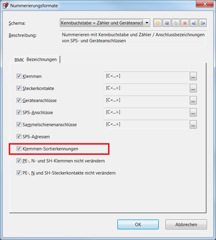

Ich hab folgendes Problem,
Mir schmeißt es die Klemmensortierung nach einiger Zeit durcheinander,
und muss im Navigator die Klemmen wieder markieren und sortieren (Seitenorientiert oder eben Standart.
Kann das sein das ich wo was falsch eingestellt hab?
Danke!

wenn man Klemmen hat, die eine Sortierkennung haben ( das kommt z.b. auch durch Nummerieren von Klemmen ) sollte man in den Projekteinstellung Betriebsmittel Nummerierung Online im Nummerierungsschema - Registerkarte Bezeichnungen das Nummerieren der Sortierkennung grundsätzlich erlauben, damit kopierte Klemmen sich hinter den bereits existierenden einsortieren

Hallo Susi,
Danke, aber das ist beireit angehackt.
