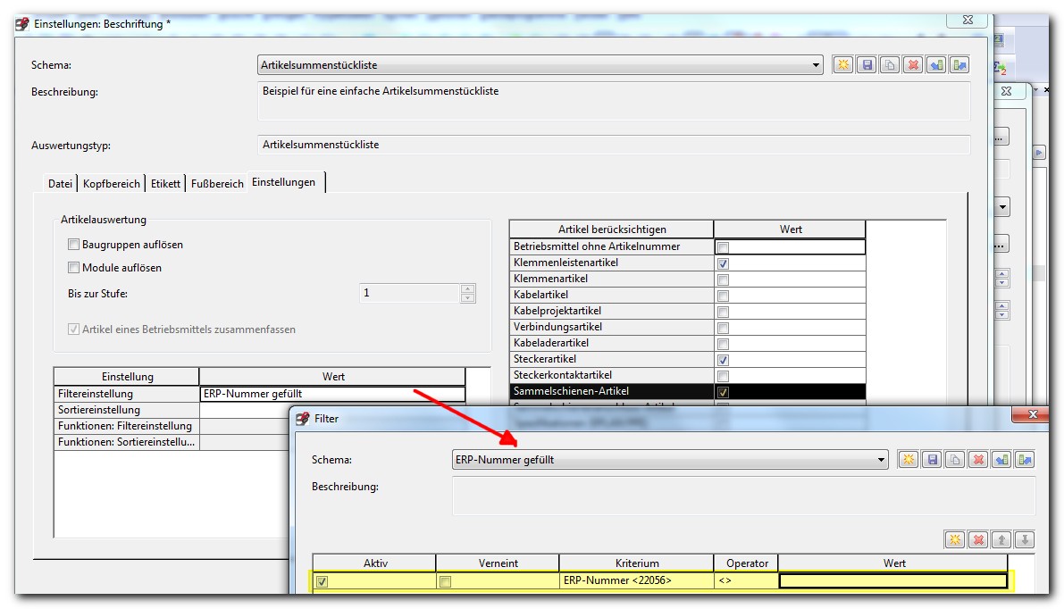

bei der Ausgabe einer Artikelsummenstückliste möchte ich die ausgegebenen Artikel gerne nach der ERP-Nummer
aus den Artikelstammdaten filtern, um die Liste ohne weitere Bearbeitung ins SAP importieren zu können.
zur Info: Wir verwenden quasi drei Gruppen von Komponenten: Artikel mit ERP-Nummer, Artikel, die direkt zum Projekt
bestellt werden (o. ERP-Nummer) und Artikel aus einem "KANBAN"-Lager.
Diese Artikel würde ich gerne in unterschiedliche Listen exportieren.

@ERP-Nummer:
Hierzue einfach einen Filter im Beschriftungsschema einstellen (siehe Bild)

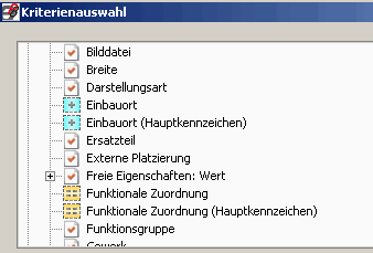

danke für die schnelle Antwort.
Ich kann jedoch bei meinem System in den Filterkriterien kein entsprechende Feld finden.

Hallo !
Hast recht, in der 2.0.9 war die ERP-Nr. noch nicht auswählbar.
Anbei der Filter erstellt mit der 2.1.4 (bei mir hats nach dem Import
in die 2.0.9 funktioniert, aber ohne Gewähr    )
