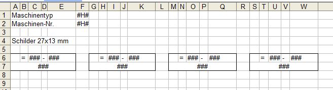

Hallo alle zusammen, ich habe folgendes Problem.
Ich möchte gern eine Betriebsmittelliste ins Excel ausgeben mit der Beschriftungsfunktion.
Dabei sollen 4 Etiketten nebeneinander ausgeben werden.
In der ersten Teile soll dabei das BMK (ohne Einbauort) stehen und in der 2ten Zeile der Graviertext.
Weiterhin sollte für jeden Einbauort ein neues Excel-Tabellenblatt entstehen.
Das ausgeben der ersten Zeile ist soweit kein Problem, allerdings wird die 2te Zeile nicht korrekt ausgegeben... Sie wird quasi einfach "ignoriert" und alles fortlaufend ausgegeben.
Ebenso hab ich noch keine richtige Idee, wie das mit dem Tabellenblatt funktionieren könnte.

ist mir schon klar  Habe mich vielleicht schlecht ausgedrückt.
Etiketten nebeneinander ist auf 4 eingestellt. Das funktioniert auch soweit. Jedoch wird eben nur Zeilenweise ausgegeben... Und somit erscheint in der zweiten Zeile der Graviertext nicht...

Hallo !
Tja, das ist knifflig...
1. Excel ist keine Textverarbeitung --> Exakte Formatierung / Zeilenabstände usw. gehen kaum bis gar nicht
2. EPLAN gibt bei der Excel-Ausgabe immer zeilenweise aus, d.h. es sucht die ###-Platzhalter von links
  (wie soll EPLAN auch wissen, daß z.B. Zeile 7 noch zu der Ausgabegruppe dazugehört,
  und bei der Etikettenausgabe die Zeilen 6 UND 7 dupliziert werden sollen ?)
3. Ein Tabellenblattwechsel bei bestimmten Kriterien (wie z.B. Wechsel des Einbauortes) ist aktuell nicht möglich
So was kann man tun:
a) Alle Ausgaben in eine unformatierte Excel-Tabelle ausgeben und den Rest per VBA lösen
  (In der Excel-Beschriftungsvorlage kann man schon VBA-Code einbetten)
b) Wenn auf den Tabellenblattwechsel bei Änderung des Einbauortes verzichtet werden kann,
  kann man versuchen mit einer Excel-Vorlage und ein wenig Formelwerk arbeiten:
  - Es werden alle Ausgaben in Spalten geschrieben, deren Spaltenbreite so klein wie
    möglich ist (nicht ausblenden oder Spaltenbreite = 0, denn dann sind die auch für den Beschriftungs-
    prozessor nicht vorhanden)
  - Die Verkettung der einzelen Felder dann mit normalem Formelwerk in der Vorlage zusammenbasteln
c) Ganz normale CSV-Datei aus EPLAN erzeugen und in WORD mit Seriendruckfuntion/Etikettendruck
  das CSV-File als Datenquelle anzapfen
Ein Beispiel für b) hänge ich hier mal dran.
Habe im Excel Seitenlayout die Spaltenbreite so nah wie möglich an 27mm
und die Zeilenhöhe auf 13mm gebracht.
Der Zeilenabstand kann in Excel nicht beeinflusst werden sondern ergibt
sich aus der Zeilenhöhe und der gewählten Schriftart
(habe im Template den Gravurtext auf 13 Zeichen beschränkt)
Die Excel-Vorlage einfach in das Vorlagen-Verzeichnis von EPLAN kopieren.
Die Kopfdaten des Projektes wusste ich nicht und habe im BEschriftungsschema diese
erst einmal weggelassen....
Evtl. hilft das ein wenig weiter...

danke Nairolf, ich hab mich irgendwie in dem zweizeiligen "verbissen" gehabt...
Das die reale Größe nicht stimmt, ist auch nicht so schlimm, da die Texte in der Vorlage (Größe, Ausführung...) nur Hinweise für den Fertiger sind. (Hätte ich vielleicht dazu schreiben sollen.)
Der Trick mit dem Zeilenumbruchzeichen und den "unsichtbaren Zellen" die die eigentlichen Daten enthalten ist gut, hat mir weitergeholfen
Das zusammenführen der einzelnen Spalten habe ich über VBA gelöst. Es entsteht jetzt für jeden Einbauort eine eigene Excel-Tabelle im Unterordner "Aluschilder". Diese werden dann über eine Excel-Tabelle im Hauptordner zusammengeführt.
Ich hab es mal gezippt und hochgeladen.
