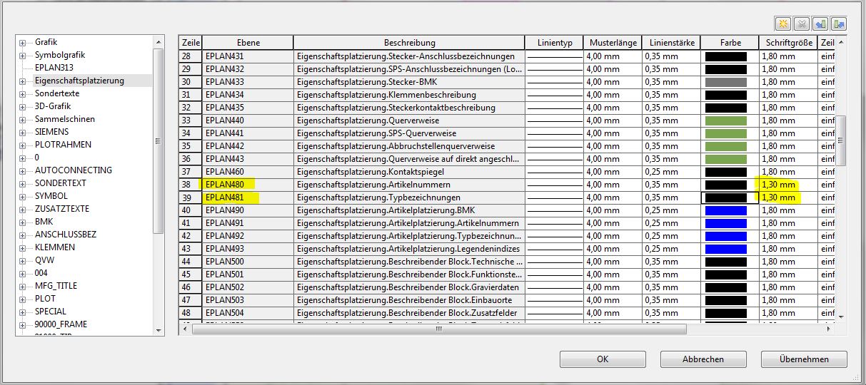

Guten Morgen,
kann man die Schriftgröße des angezeigten Artikeltyps manuell auch einstellen oder ist das fix?
LG
Michi

ja kann man (in der Ebenenverwaltung)
Die Ebene für die Artikelnummer ist die 480
für die Typbezeichnung 481

Cool!!!
Vielen Dank.
