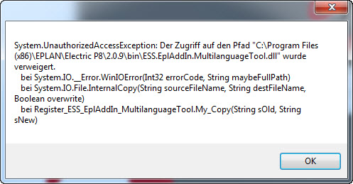

wir haben unsere Rechner auf Win7 umgestellt, alles funktioniert, außer das Sprachumschaltungstool. Läßt sich einfach nicht laden, bzw. kommt immer eine Fehlermeldung (siehe Bildchen). Hat jemand dazu eine Idee?

Hallo !
Ich gehe davon aus, Du hast das Tool versucht mit dem Script
"Admin_Copy_RegisterUnregister_ESS.EplApi.MultiLanguage.cs" zu installieren.
Dieses Script versucht u.a. in das C:\Programme (x86) Verzeichnis etwas zu kopieren, und dank UAC geht das nicht so einfach bei Win 7.
a) Wenn EPLAN als Administrator ausgeführt wird (per RMT) und dann das Script gestartet, sollte es klappen
b) Du kopierts von Hand die DLL in das BIN-Verzeichnis von P8
und vernwendest das alternative Script "RegisterUnregister_ESS.EplApi.MultiLanguage.cs"

Hurra, hat funktioniert.
Aber was um alles in der Welt ist UAC????

UAC = User Account Control (Benutzerkontensteuerung)
