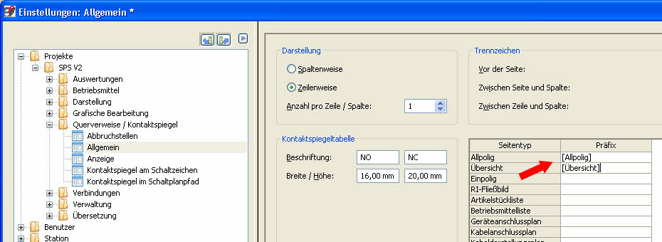

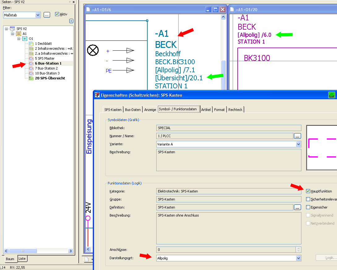

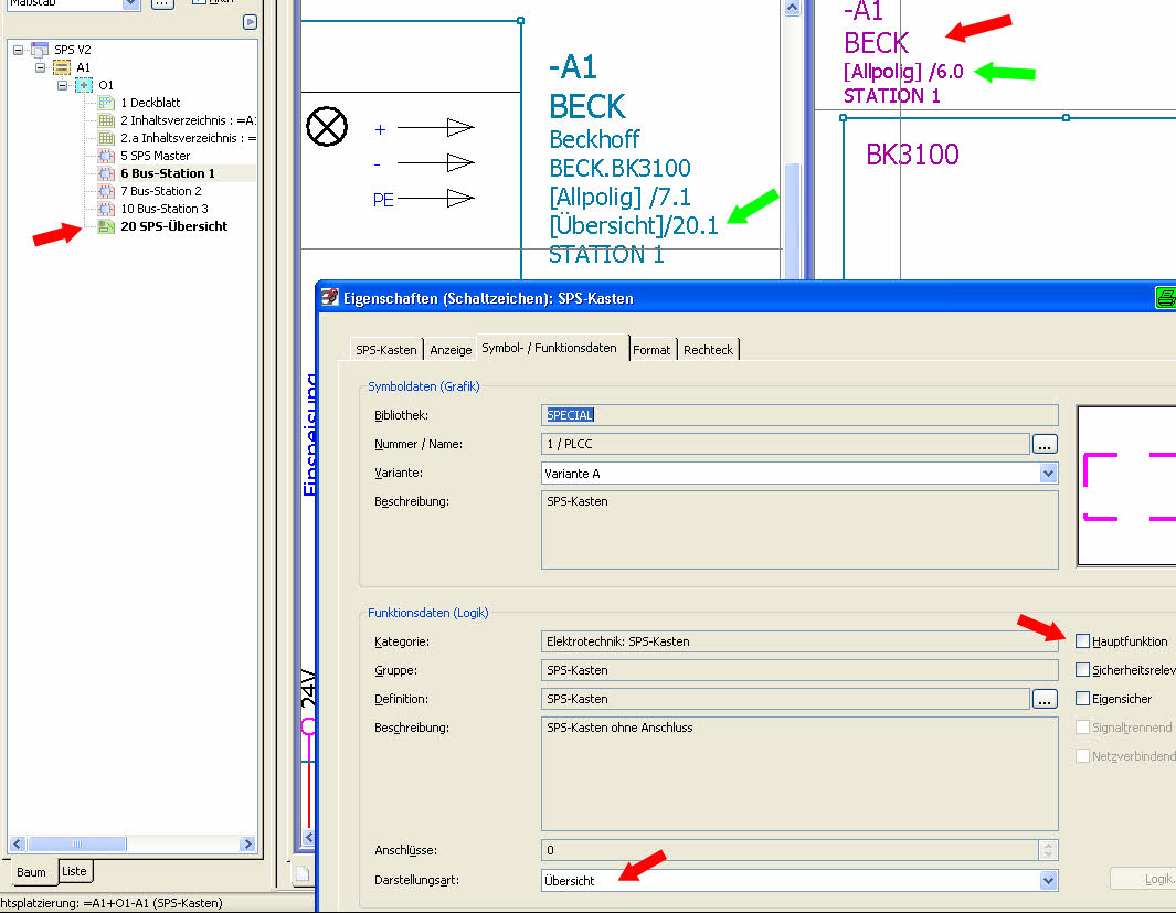

@Holger
Kann ich leider nicht nachvollziehen (V2.1.4). Bei mir funktioniert das mit den Standard-Einstellungen einfach so. Siehe Bilder. Nix mit Strukturkennzeichen oder so...
Aber vielleicht habe ich ja auch etwas übersehen in Deiner Beschreibung...

erstellt am: 17. Nov. 2011 06:51    Editieren oder löschen Sie diesen Beitrag!  <-- editieren / zitieren -->   Antwort mit Zitat in Fett Antwort mit kursivem Zitat    Unities abgeben: 1 Unity (wenig hilfreich, aber dennoch)2 Unities3 Unities4 Unities5 Unities6 Unities7 Unities8 Unities9 Unities10 Unities Nur für Holger_K 10 Unities + Antwort hilfreich
ja Bernd hast du
Er hat es nicht wie du und ich vorgeschlagen gemacht, sondern über die Blockeigenschaften.
Da er nur den Verweis auf die Übersichtsseite haben möchte.
