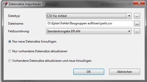

Hallo an alle,
wir haben seit kurzem (seit eben) die Version 2.1 installiert.
Warum? Weil wir Siemens -Dateien importieren wollten, was unter 2.0 nicht funktionieren wollte.
Nun meine Frage, wie installiere ich die csv-Datei unter Artikelverwaltung?
Wie geht man genau vor um sie da zu haben wo sie hin soll?
Gruß aus Bielefeld
Roman

erstellt am: 09. Nov. 2011 13:26    Editieren oder löschen Sie diesen Beitrag!  <-- editieren / zitieren -->   Antwort mit Zitat in Fett Antwort mit kursivem Zitat    Unities abgeben: 1 Unity (wenig hilfreich, aber dennoch)2 Unities3 Unities4 Unities5 Unities6 Unities7 Unities8 Unities9 Unities10 Unities Nur für ew700441 10 Unities + Antwort hilfreich
die Importfunktion findest du unter der Artikel-Verwaltung unter Extras.
Hier musst du als Dateityp "CSV für Artikel" wählen, die Datei auswählen und eine Feldzuordnung treffen.

erstellt am: 09. Nov. 2011 13:39    Editieren oder löschen Sie diesen Beitrag!  <-- editieren / zitieren -->   Antwort mit Zitat in Fett Antwort mit kursivem Zitat    Unities abgeben: 1 Unity (wenig hilfreich, aber dennoch)2 Unities3 Unities4 Unities5 Unities6 Unities7 Unities8 Unities9 Unities10 Unities
genau so habe ich es gemacht, kann aber meinen Artikel nicht wiederfinden!!!!

erstellt am: 09. Nov. 2011 14:03    Editieren oder löschen Sie diesen Beitrag!  <-- editieren / zitieren -->   Antwort mit Zitat in Fett Antwort mit kursivem Zitat    Unities abgeben: 1 Unity (wenig hilfreich, aber dennoch)2 Unities3 Unities4 Unities5 Unities6 Unities7 Unities8 Unities9 Unities10 Unities Nur für ew700441 10 Unities + Antwort hilfreich
ich vermute mal, die Feldzuordnung stimmt nicht mit der Originalen überein.
Exportiere doch einfach mal eine bestehende Artikeldaten ins csv und schau dir die an und vergleich die mit deiner.
Wahrscheinlich musst ein neues Schema für die Feldzuordnung erstellen, da dass Standardschema von Eplan nicht funktioniert.

Du mußt eine Konfigurationsdatei natürlich erstellen. Die Standard kann nicht alles und ev. das was du willst eben nicht. Steht aber alles in der Hilfe beschrieben.

erstellt am: 09. Nov. 2011 15:49    Editieren oder löschen Sie diesen Beitrag!  <-- editieren / zitieren -->   Antwort mit Zitat in Fett Antwort mit kursivem Zitat    Unities abgeben: 1 Unity (wenig hilfreich, aber dennoch)2 Unities3 Unities4 Unities5 Unities6 Unities7 Unities8 Unities9 Unities10 Unities Nur für ew700441 10 Unities + Antwort hilfreich
frag doch mal bei deinem Siemensbetreuer nach, da Siemens selber auch mit Eplan arbeitet, denke ich die haben sowas fertig. (Die kann man auch importieren)
Das Prinzip der Zuordnung ist quasi die Verschiebung zwischen Eplan-Original und der anderen csv, zumindest würde ich das Prinzip so interpretieren.
mal ein Beispiel:
Eplan Spalte 5       (Art.-Nr.)
deine CSV Spalte 7   (Art.-Nr.)
Würde dann heißen
Quelle: 7, Ziel: 5
Ob jetzt die Spalte 5 wirklich die Artikelnummer ist, weiß ich nicht. Hab mein Eplan für heute schon in den Feierabend geschickt
Aber vielleicht bin ich auch völlig auf dem Holzweg... evtl. kannst du ja mal die csv vom Siemens hochladen, da kann man das eher nachvollziehen

erstellt am: 10. Nov. 2011 10:19    Editieren oder löschen Sie diesen Beitrag!  <-- editieren / zitieren -->   Antwort mit Zitat in Fett Antwort mit kursivem Zitat    Unities abgeben: 1 Unity (wenig hilfreich, aber dennoch)2 Unities3 Unities4 Unities5 Unities6 Unities7 Unities8 Unities9 Unities10 Unities Nur für ew700441 10 Unities + Antwort hilfreich
schau mal im Supportbereich von Eplan, da ist sogar eine Anleitung mit allem drum und dran drin
Hat die ID2132, da bekommst das pdf die Konfig-Datei.
[URL=http://www.eplan.de/support/login/home/eplan-electric-p8/faqs/navi/artikelverwaltung-artikelauswahl/102009-id2132-import-von-siemens-produktstammdaten-in-die-artikelverwaltung -von-eplan-electric-p8-version-082009.html]hier der Link[/URL]
Allerdings, für den einen Artikel bist garantiert schneller per Hand
