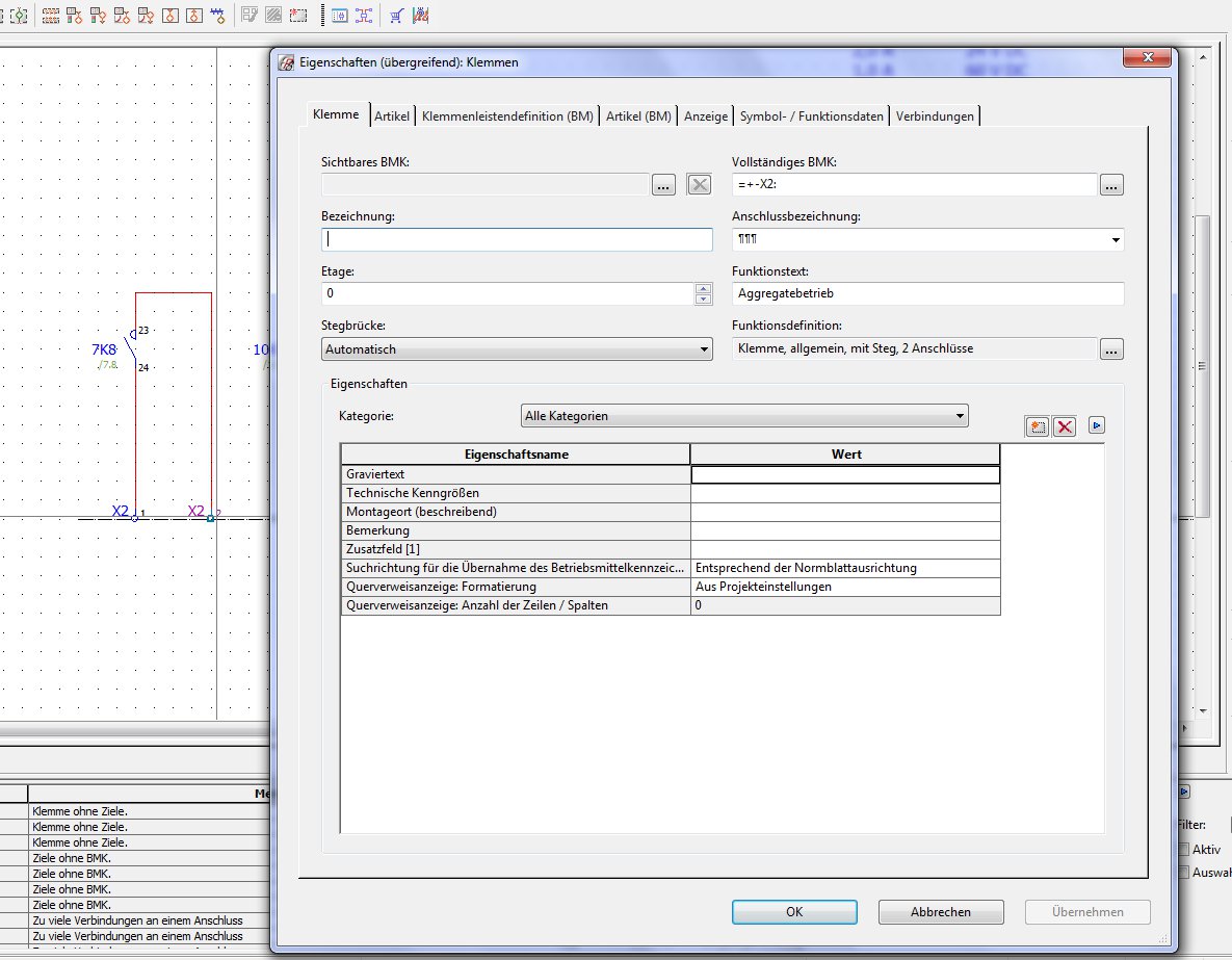

folgendes Problem habe ich und wäre über Hilfe sehr dankbar.
Ich habe in meinem Plan einige Klemmen angelegt und nun muss ich feststellen, dass das Feld Bezeichnung bei den meisten Klemmen leer ist und ich dort auch nichts mehr ändern kann.
Es scheint wohl was projektspezifisches zu sein, da ich meinen anderen Projekten die Klemmenbezeichnung ändern kann.
Hat jemand von Euch eine Idee, woran das liegen kann ?
Vielen Dank

Ist ganz einfach. Du hast (aus versehen ?) "Eigenschaften übergreifend" aktiviert. Gehe mal auf Optionen und auf den obersten Eintrag. Dann ist alles wieder im "grünen Bereich". Dann kannst du alle Klemmen wieder ganz normal ändern.
