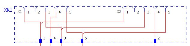

Kann mir jemand Helfen, und mir sagen wie die Funktionsschablone auszusehen hat??? Bekomme das irgendwie nicht hin... Das ding ist ein T-Verteiler von Murr und hat insgesamt 3 Anschlüsse...

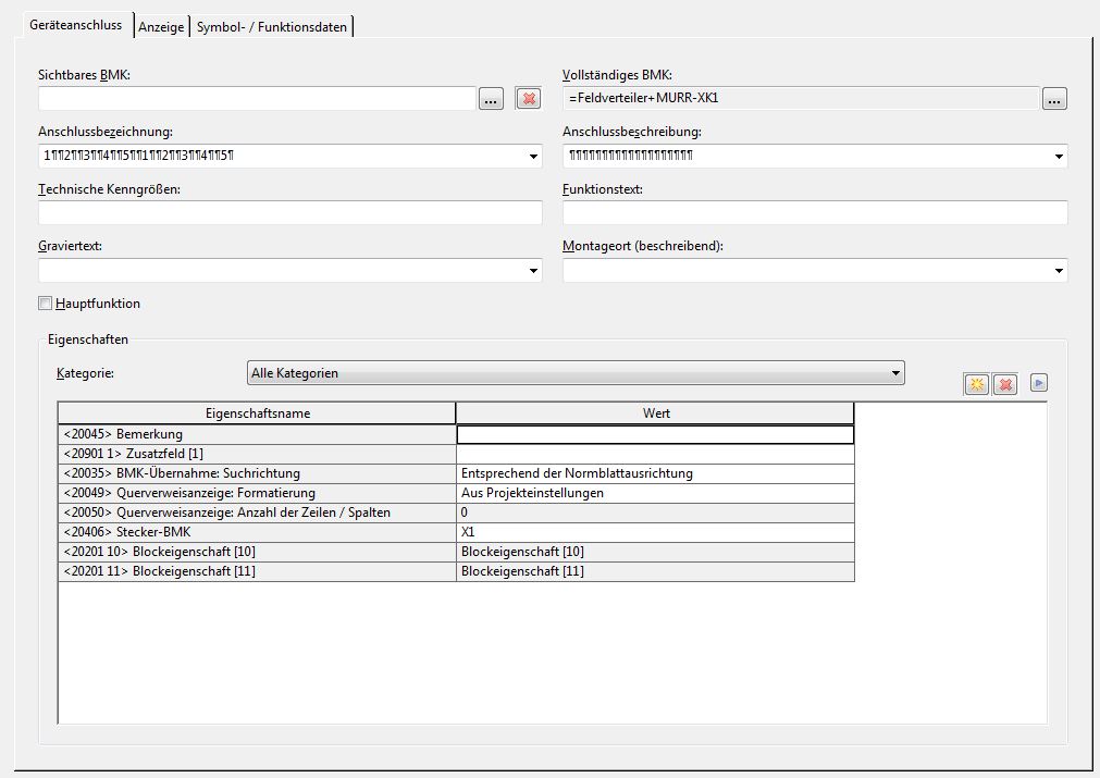

Ich habe ihn als Gerät definiert und die Anschlüsse als Geräteanschlüsse definiert. Leidglich ein anderes Symbol verwendet. Die Abgangsklemmen (Anschlüsse für Kabel) sind mit X1 bzw. X2 versehen und entsprechen bei diesem Verteiler auch der tatsächlichen Bezeichnung.
Die eigenschaften X1 bzw. X2 sind nicht als BMK, sondern als Stecker-BMK eingetragen.
Wenn du nicht zurecht kommst mit den Hilfestellungen, kann ich dir auch das Makro schicken.

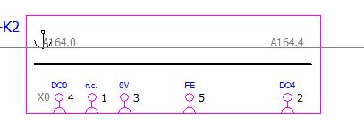

welche meinst du jetzt genau?
Die vom Artikel ist fkt_schabl.jpg,
die von den Anschlüssen fkt_schablstecker.jpg.

Die Funktionsschablone für das Murr T-Stück hat geklabt, danke erstmal.
Ich meine jetzt das Busmodul Murr 55309 mit Konfigurierbaren Ein und Ausgängen? Hast du das zufällig schon gemacht?

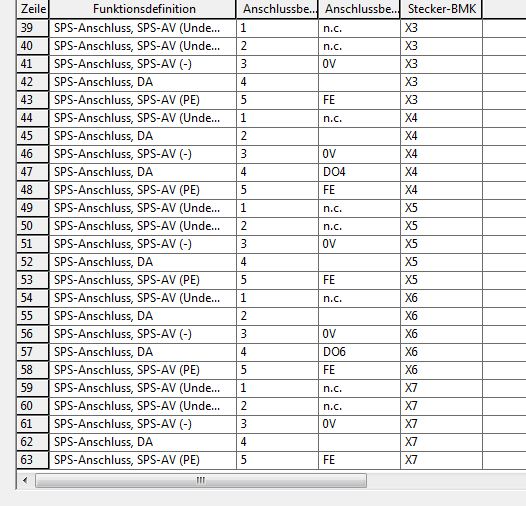

Nein, das habe ich noch nicht fertig, da ich es selber nicht einsetze.
Aber du müsstest als Anschluss für den Eingang bzw. Ausgang den "SPS-Anschluss, Multifunktion" oder "SPS-Anschluss, allgemein" verwenden.
Die "Konfiguration" würde ich über Wertesätze umschalten. Hab ich beim Murr 55347 auch so gemacht.
Mit den Wertesätzen sparst du dir, dass du für jeden Stecker ein eigenes Makro machen musst.
Mal die Funktionsschablone vom Gerät und das Makro vom Anschluss als Bild. Von den Wertesätzen kann ich keins mache, weil das auf keine Seite drauf geht...
