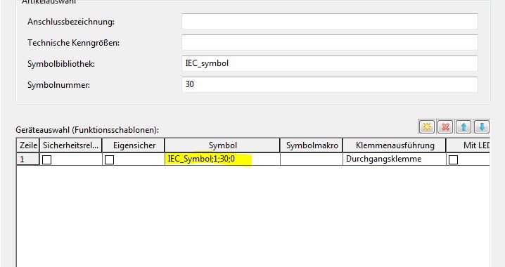

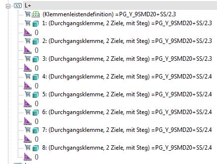

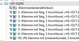

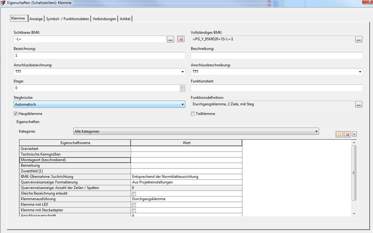

habe Bilder der Klemmen hochgeladen. Klemmen sind von Phoenix UK5N aus dem Dataportal. Klemmen wurden nicht aus dem Navigator vergeben sondern über Symbole in dem Plan eingefügt.

Ja das ist das Problem, du hast beides quasi getrennt gezeichnet und die Artikelauswahl, nicht die Geräteauswahl genutzt...
Deine gezeichneten Klemmen im Stromlaufplan haben die Funktionsdefinition "Durchgangsklemme mit Steg, 2 Ziele", die des Artikel ist "Klemme mit Steg, 2 Anschlüsse".
Das siehst du quasi auch im Klemmleistennavigator, das da was nicht zusammenpasst. Eine Klemme die "okay" ist, sieht du mal als Bild im Anhang.
Es gibt 2 Varianten entweder du nutzt die Geräteauswahl (damit werden die Funktionsdefinitionen überschrieben) oder du baust dir deine Klemmleiste im Navigator zusammen über das Menü "Neue Klemmen (Gerät)". Letztere ist denk ich die beste Variante

Okay, ich hab mir das mal zu Gemüde geführt und muss sagen, dich trifft keine Schuld
Und zwar sind das denk ich ein ganzer Sack von Problemen, die aus unterschiedlichen Eplan-Versionen stammen. Die Stammdaten im Projekt stammen von einer Version 1.9 (oder älter). Als erstes würde ich dir empfehlen die Stammdaten zu aktualisieren.
Dienstprogramme -> Stammdaten -> aktuelles Projekt aktualiseren
Ab der Version 2 sind die Funkionsdefinitionen der Klemmen geändert worden. Die "alten" Durchgangsklemme... gibt es nicht mehr. Da deine Bibliotheken (Stammdaten) aus der alten Version stammen führt dies zu Konflikt, da das Dataportal für die 2.0 bzw. mittlerweile 2.1. angepasst wurde.
Du musst danach bei allen schon gezeichneten Klemmen die Funktionsdefinition ersetzen. Am besten auf (Klemme allgemein mit Steg, 2 Anschlüsse oder Klemme mit Steg, 2 Anschlüsse), danach lässt sich die Klemme (ohne nachbearbeiten) mit der Geräteauswahl einfügen.
Ich hab das mal für die eine Klemme erledigt  Projekt kommt per Post
