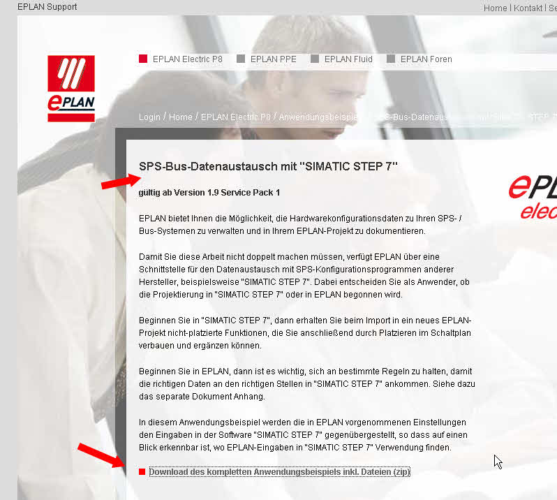

wie kann ich Hardwarekonfig aus EPLAN-P8 expotieren, so ähnlich wie ZULI. Exportierte datei möchte in SPS in Hardwarekonfig einlesen um Hardwarekonfig zu erleichtern. Ist so was überhaupt möglich?
Biette um driengende Feedback.

Da liegt, meines Wissens nach im Eplan-Supportbereich eine PDF-Anleitung (sollte unter Anleitungsbeispiele liegen) wie das funktioniert...

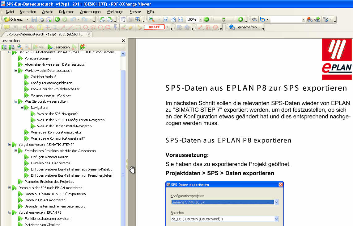

Ganz einfach: Wenn du die Professional Version hast: "Projektdaten" -> "SPS" -> "Daten exportieren"
In dem folgenden Fenster findest du einige Konfigurationen. Wenn keine für dich passende dabei ist, kannst du selber eine erstellen.

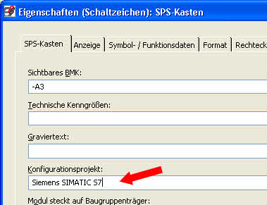

wo oder wie stelle ich Konfigurationsprojekte ein?

wo oder wie stelle ich Konfigurationsprojekte und habe keine PDF-Datei gefunden
