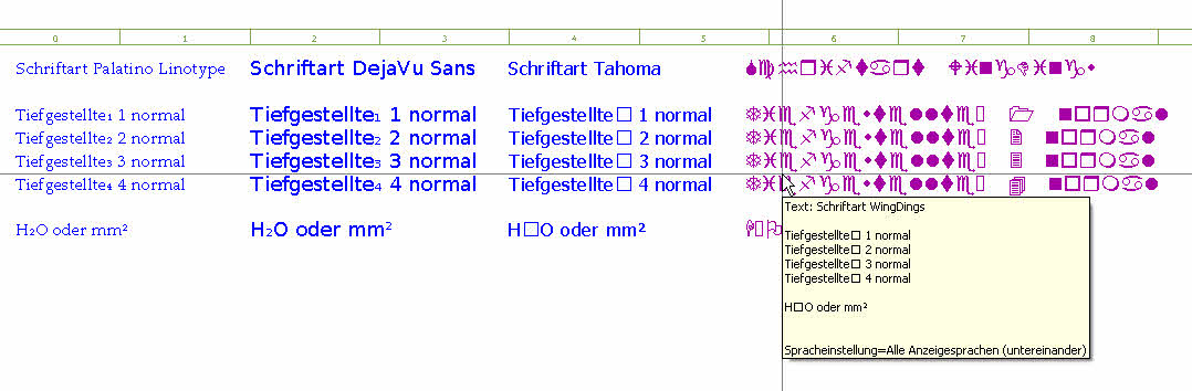

ich hab über die Suchfunktion hier leider keine Antwort gefunden.
Wie kann ich Zeichen in Eplan einfügen, die auch beim PDF-Export noch mit genutzt werden.
Ich hab mir als 10te Schriftart "Wingdings" angelegt, und dort mit ( und , schöne kleine Symbole erzeugt, die Eplan auch schön anzeigt, nur nicht nach PDF exportiert.
Was mach ich hier falsch, oder ist das ein Problem von Eplan?
Ein Software-PDF-Drucker kann die Symbole ja auch drucken, leider fehlt dann die schöne Sprungfunktion.
Wer kann mir hierzu einen Tip geben?

Guten Morgen Andreas,
also ich habe das mal selber, mit folgenden Ergebnis, probiert.
Eine Seite mit Sonderzeichen in Eplan angelegt (siehe Bildchen). Alle Schriftarten jeweils Firmenbezogen und Projektbezogen an der gleichen Stelle (Schriftart Nr. ...) eingestellt.
  • Seite mit dem Adobe Writer gedruckt - Fehlanzeige. Der Adobe druckt die Seite überhaupt nicht und gibt nur eine Fehlermeldung heraus...

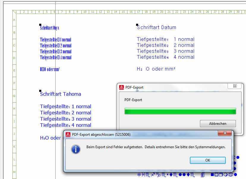

  • Seite mit der internen PDF-Funktion von Eplan (V2.1.4) gedruckt - Halb und Halb. Zwei Sonderschriftarten werden gedruckt. Der Text mit Wingdings wird hartnäckig ignoriert...
  • Seite mit einem externen PDF-Tool (PDFFactory, ältere gekaufte Version) gedruckt - Alles prima, so stellt man sich das vor...
Alle (die beiden  ) Testseiten-PDFs habe ich hier mal in das Zipfile gehangen. Ich denke das muss sich Eplan mal selbst anschauen. Wenn ein PDF-Tool das kann sollte Eplan das auch können. Warum aber der Adobe das dann überhaupt nicht (drucken) kann...

Bei mir war das anders.
Zitat Eplan:
"Interne PDF Ausgabe kann Zeichen aus Schriftart Windings nicht darstellen.
Das beschriebene Verhalten konnte ich nachvollziehen.
Aktuell kann ich nur empfehlen, anstelle der grafischen Zeichen wieder normale Texteinträge oder Abkürzungenen dessen zu verwenden.
Ich habe die Fachabteilung über das Verhalten informiert. Sobald ich von den Kollegen eine Info erhalte gebe ich diese an Sie weiter."
"Die Kollegen der Fachabteilung haben Ihre Meldung aufgenommen und werden diese jetzt weiter bearbeiten."
Also wird das erst in einer nächsten Version gehen, hoffe ich.

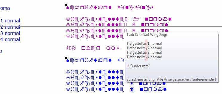

EPLAN-Druckauftrag_Schriftarten_PDF_intern.pdf
Also... ich habe es noch einmal probiert und so schlecht sieht das nicht aus was bspw. WingDings betrifft. Nur die tiefergestellten Zahlen konnte der Eplan interne PDF-Export nicht drucken resp. dann leider der ganzen Zeile. Ohne die tiefergestellten Zahlen ging es...
Das PDF mal anbei...
