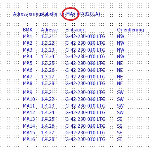

Hallo Grüß euch,
ich habe jetzt eine KNX Adressierungstabelle erstellt und habe mich gefragt, ob es möglich ist normalte Texte mit BMK zu verknüpfen, dass man das Ziel mit (Gegenstück finden) anspringen kann.
Im Anhang der Text, der zu dem Betriebsmittel welches MAx heißt verweisen soll evtl sogar mit Querverweiseintrag
lg
HUAL

Hallo hual,
eigentlich kann man das alles soweit an einem Makro wie ich Dir schon erklärt habe ablegen.
Einen Text könntest Du z.B. als Funktionstext an einem Schaltzeichen ablegen. Kommt eben auch darauf an um welche
Art von Information es sich handelt.
Die Übersicht über die angeschlossenen Ziele bietet eigentlich der Verbindungsnavigator oder eine Auswertung vom
Typ Verbindungsliste.
Gruß Fritz

Hallo FML,
Makroerstellung ist für mich derzeit noch Zukunftsmusik.
Wenn es keine fertige Möglichkeit gibt, muss ich darauf wohl bis auf Weiteres verzichten.
lg

es gibt da auch noch eine spezielle Symbolbibliothek zu kaufen die Komponenten von KNX enthält. Wenn ich mich noch richtig entsinne ist die aber wohl eher mehr um Installationspläne zu zeichnen.
Am besten mal bei EPLAN im Online Shop nachsehen.
Hm, eigentlich schade, dass Du auf Standard Funktionalität von EPLAN verzichten willst und Dir lieber eine Sonderlösung ausdenken willst. Glaube mir wenn man am Anfang etwas mehr Zeit in die Erstellung seiner Stammdaten setzt, kommt das im Endeffekt wieder locker raus und ist zudem zukunftsorientiert und normalerweise nicht abhängig von neuen EPLAN Releases.
Die Frage ist weshalb Du es nicht angehen möchtest. Wenn Du Dir mit der Vorgehensweise mit den Makros unsicher bist, gibt es ja auch noch ddie Hilfe von EPLAN in Form von Dienstleistung oder Schulung.
