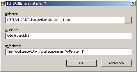

kann man mehrere (vorher definierte und notwendige) Navigatoren mit einem Klick ein- bzw. ausblenden (über z.B. Scripting)?
Aber nicht über verschiedene Arbeitsbereiche, da das immer solange dauert.
Gruß Florian

Ist mir nicht bekannt.
Man könnte das schon auf einen Knopf legen aber nur als toggle.
Beispiel:
Klemmennavi: EIN
Betriebsmittelnavi: AUS
*Knopfdrücken*
Klemmennavi: AUS
Betriebsmittelnavi: EIN
und das ist wohl nicht das was du willst

ach das würde ich nichtmal sagen. Das hört sich doch auch so ganz gut an, dann macht er halt immer alle offenen Navigatoren zu und wieder auf. Welche betroffen sind kann ich ja für dann den Toggle vorgeben, oder?

Ich habe mir verschiedene Arbeitsbereiche abgespeichert und dann
mehrere Buttons erstellt über die ich dann die Navis ein-/aus-/ oder umschalte.
Die Schemas (oder Schemata?) heißen dann z.B. "A-Fenster_1"; Befehlszeile siehe Bild.
gruß
ger nim

Hast du da kein Problem mit der Ladezeit? Bei mir dauert so ein Arbeitsbereichwechsel immer eine kleine Ewigkeit.

ca. 1 sec; eher etwas weniger. damit komme ich klar
