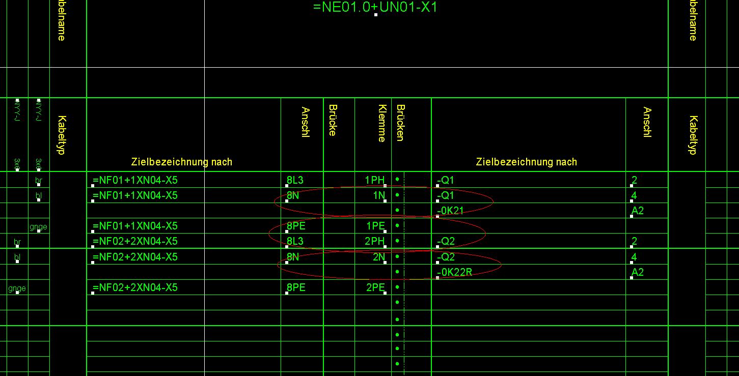

Hallo liebe Forum Mitglieder
Ich habe mal eine Frage wie ich in einem Klemmenplan es schaffe das die Klemmenbezeichung in der zweiten Zeile des Klemmenplans mit angezeigt wird?
Wenn ich zum Beispiel folgendes Problem habe: Ich habe Klemmen mit 2 Anschlüssen und auf der internen Seite ist zusätzlich eine Ader
untergeklemmt. Bis jetzt ist es so das er die Untergeklemmte Ader in die zweite Zeile schreibt aber die Klemmenbezeichnung nicht mit dabei ist. Mir wäre natürlich klar das dies zusammen gehören würde nun ist es so das mein Kunde dies so wünscht das so keine verwechslung entsteht
oder dort keine Klemme ohne Bezeichnung ist.

Da wird man wohl ein Formular umbauen müssen. Man könnte eventuell auf ein Formular mit "festen" Formularpositionen ausweichen...
Klemmen und deren Auswertung ist immer so ein Thema. Da gibt es etliche Möglichkeiten und leider keinen so schönen "Mittelweg". Was für Klemmen(funktionen) sind im Einsatz (Standard? Haupt- und Nebenklemmen? Mehrstockklemmen? etc.)? Welches Formular wurde benutzt?

Als Formular wird ein Kundeneigenes verwendet, bei den Klemmen gibt es Haupt- und Teilklemmen und
als Klemmentyp wird die Klemme, allgemein, mit Steg, 2 Anschlüsse verwendet.
Der Kunde möchte das, das Formul vom Aussehen gleich bleibt.
Markus

Hallo Markus,
wie Bernd schon geschrieben hat könnte man mit den Formularpositionen A,B,C,D arbeiten. D. h. zwei Zeilen des Formulars für eine Klemme verwenden. Heißt aber auch dass Du bei nur zwei Zielen jeweils eine Leerzeile zwischen den Klemmen hast.

Muss mich wieder entschuldigen das ichso spät antworte aber wie es aussieht habt ihr
Recht. Ich werde wohl nicht darum kommen das so zu machen das ich Fomulapositonen von A-D habe.
Noch mals Danke für eure Hilfe
