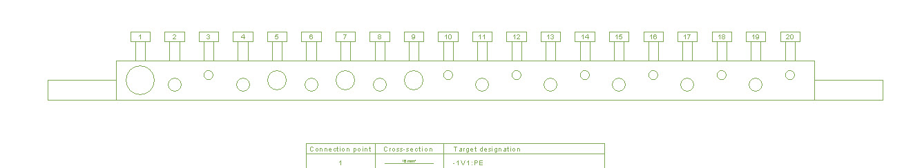

Mahlzeit Zusammen,
habe leider ein Problem mit dem Geräteanschlussplan! Wie im Bild zusehen möchte ich den Anschlussplan für eine PE Schiene mit 20 Anschlüssen haben, nun sind die Öffnungen in der Schiene nicht alle gleich groß sondern variieren stark! Mein Problem besteht nun darin das Eplan mir die Anschlüsse einfach der Reihe nach ausgibt und ich dem Eplan nicht sagen kann das z.B. Anschluss 3 immer an der 3. Position ist. Eplan fängt halt von links ab an die Anschlüsse zu belegen obwohl in der Realität z.B. 2 und 3 frei wären!!! Ich hab die ganzen Formulareigenschaften schon durchgeguckt aber bin nicht fündig geworden, vielleicht hat von euch ja einer n Tip wo ich noch gucken könnte!
Danke schon mal
Andreas

Nein das geht scheinbar nicht...
Habe es gerade mit einem Sortierschema probiert, dies Fubnktioniert nur für die Geräte, aber nicht mehr für die Anschlüsse...
Ob nichtverbunden Anschlüsse mit ausgegeben werden oder nicht, kannst du mit der Eigenschaft 13085 des Formulars einstellen.

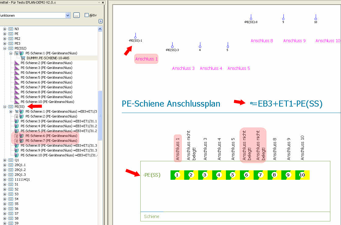

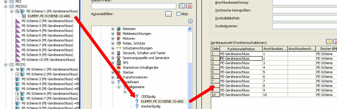

Mal als Diskussionsgrundlage/Idee...
Eventuell kann man das dahingehend lösen das man den PE-Anschlüssen Nummern vergibt, somit definierte Positionen hat und die nicht benutzten als nichtplatzierte PE-Anschlüsse anlegt. Dann kann man das im Formular entsprechend steuern das bspw. (zumindestens) anstelle eines Funktionstextes ein anderer Text (abhängig von einer Bedingung, bspw. kein Funktionstext ermittelt am Geräteanschluss dann schreibe Anschluss nicht benutzt in das Formular) auftaucht ähnlich wie im Bildchen zu sehen. Wird der Geräteanschluss platziert verschwindet dieser "Text" dann auch automatisch in der Auswertung wenn man sie aktualisiert...
Man könnte sich dazu auch eine PE-Schiene inkl. n-PE-Anschlüssen als Gerät in Eplan anlegen und anschließend immer nur den Geräteanschluss aus dem Navi abbuchen...
