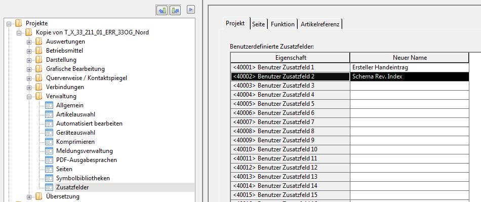

erstellt am: 24. Okt. 2011 13:02    Editieren oder löschen Sie diesen Beitrag!  <-- editieren / zitieren -->   Antwort mit Zitat in Fett Antwort mit kursivem Zitat    Unities abgeben: 1 Unity (wenig hilfreich, aber dennoch)2 Unities3 Unities4 Unities5 Unities6 Unities7 Unities8 Unities9 Unities10 Unities Nur für hual 10 Unities + Antwort hilfreich
Hallo Alois
Das ist tatsächlich so, Ich habe mir das Modul Revisions-Verwaltung mal angeschaut und meinem Chef vorgeschlagen. Aber er fand es sei zu teuer.
Ich habe mir von den freien Projekteigenschafts-Zusatzfelder eines genommen und das mit eigenem Namen versehen. Jetzt kann ich das bei den Projekt-Eigenschaften das einbauen und habe dort als reiner Text sehr viele Zeichen zur Verfügung.
Mit diesem Feld kann ich mir jetzt auch eine Revisions-Übersichtsseite füllen. (logisch immer im gleichen Feld ergänzen).
