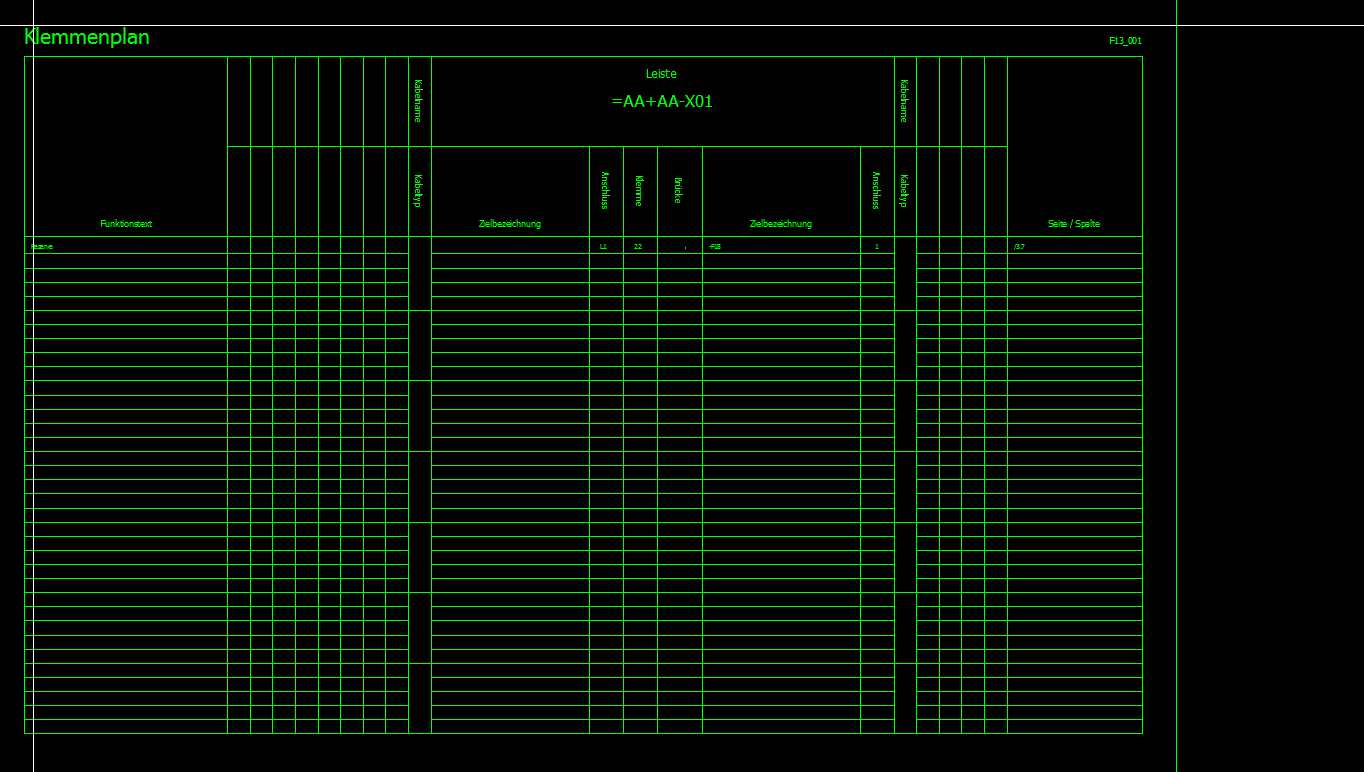

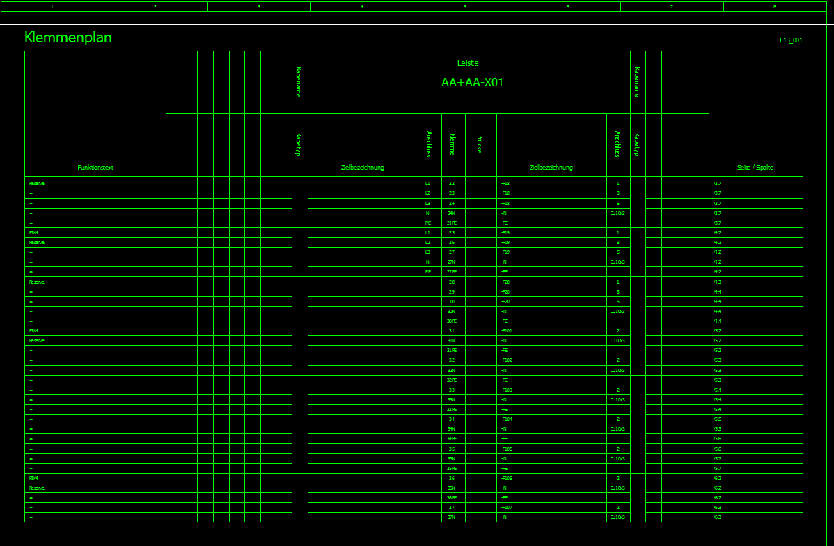

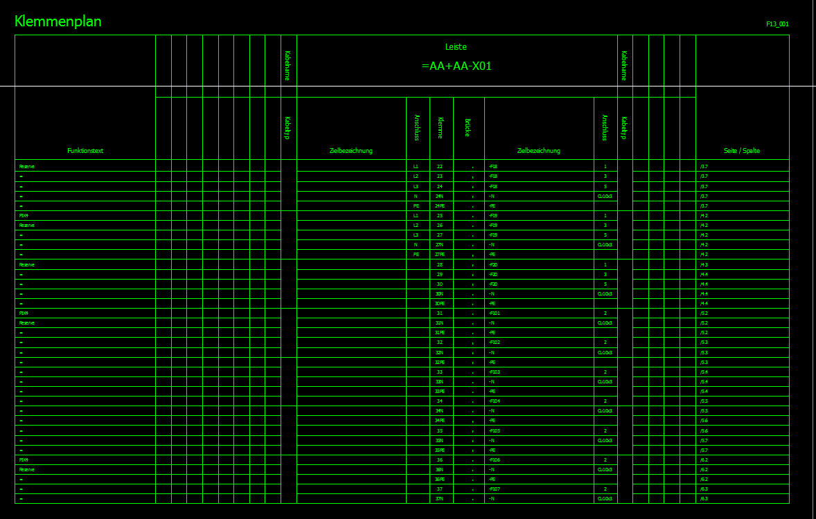

Hallo Zusammen,
Ich habe als Anhang meinen generierten Klemmenplan der Klemmenleiste X01 hochgeladen .Auf Seite 2 sieht man, dass die Klemme X01:22 in der ersten Zeile steht.
Auf Seite 3 wird die Klemme X01:22 ein zweites mal generiert. Weis jemand , warum bei mir die Seite 2 erzeugt wird und wie ich das Problem beheben kann?
Vielen Dank für Antworten

im hochgeladenen Bild des Klemmennavigators sieht man, dass die Klemme 22 nur einmal vorhanden ist.Ich denke dass es an irgendeiner Formulareinstellung liegen müsste, da dieser Fehler nur dann auftritt, wenn die erste Seite vollgeschrieben wurde.So wird auch die Klemme "37PE" auf Seite 4 einzeln und auf Seite 5 ein zweites mal mit den Folgeklemmen generiert.

Ich habe die Lösung gefunden:
Die Klemme X01:1 war als Hauptklemme eingezeichnet. So weit so gut. Alle anderen Klemmen waren aber auch als Hauptklemme eingezeichnet.Ich habe das Optionshäkchen bei den Nebenklemmen entfernt.Nun wird alles korrekt generiert.
