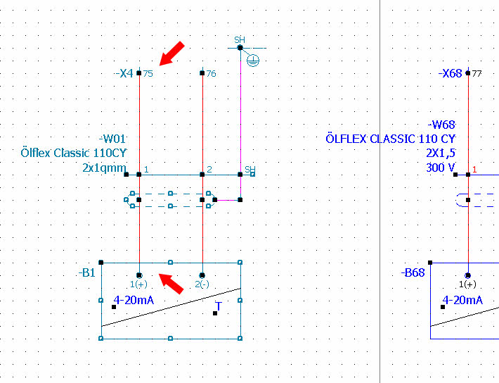

mann muss ja jedem Schirm das Kabel-BMK "mitteilen".
Dies musste mann in Eplan5 nicht. Dort hat Eplan selbst erkannt um welches Kabel der Schirm gezeichnet wurde.
Da es mal wieder ein Arbeitsschritt zu viel ist und beim kopieren extrem fehleranfällig und arbeitsaufwendig ist,
frage ich mich nach der sinnhaftigkeit dieses Arbeitsschrittes.
Kann mir irgendeiner erklären, warum es "gut" ist, dem Schirm eventuell ein anderes BMK zu vergeben?
Oder ist Eplan auch an diesem Punkt nicht in der Lage sinnvolle und anwenderfreundliche Funktionen zu programmieren?

das kann ich Dir auch nicht sagen aber prinzipiell ist es möglich auf die Darstellung einer Kabeldefinitionslinie zu verzichten und das Kabel anhand des Abschirmung(ssymbol) darzustellen (siehe Bildchen) da eine Abschirmung ebenfalls eine Kabeldefinition (Hauptfunktion) sein kann.
Grundsätzlich hast Du recht. Das ist schon nervig und fehleranfällig das hier, wenn herkömmlich gearbeitet wird (erst grafisch platzieren dann Eigenschaften füllen), das BMK in der Abschirmung immer manuell nachgezogen werden muss. Das würde ich jetzt nicht unbedingt mit Eplan5 vergleichen (dort gab es ja überhaupt keine Möglichkeit die Eigenschaften der Abschirmung zu beeinflussen) da hier die Sache wesentlich einfacher gestrickt war (was ja manchmal nicht schlecht(er) war).
Eventuell hat ja jemand schon einen interessanten Tipp von Eplan bekommen warum das so ist (BMK in der Abschirmung nachziehen) und wie man dieses elegant umgehen könnte bei einer herkömmlichen Arbeitsweise. Arbeitet man aber bspw. direkt aus dem Kabel-Navi heraus (Kabel ist als Artkel/Gerät vorhanden) und bucht hier die Funktionen ab dann überträgt Eplan natürlich das Kabel-BMK automatisch an die Abschirmung.

Sodele... (@Jens wie versprochen   ) anbei eine kleine Lösung für das Thema "Kabel-BMK an die Abschirmung automatisch von Eplan übertragen (lassen)". Im Anhang ein PDF was die Vorgehensweise beschreibt sowie drei Schemen die aber, wenn man die originalen Eplan-Schemen nicht verändert hat, nicht benötigt werden.
Hinweis: Es gibt sicher die eine oder andere Darstellung die mit der beschriebenen Lösung nicht funktioniert. Solche Probleme entweder hier im Thread posten (würde mich persönlich auch interessieren) aber noch besser an Eplan melden. Dort ist das - oben geschilderte - Problem gar nicht so richtig bewußt und eventuell passiert hier dadurch in der Zukunft etwas an der Stelle. Aber es ist wie immer: Wenn Eplan das nicht weiß dann wird sich an der Stelle auch nichts ändern.

Ich habe das mal mit Deinem Makro probiert. Wie versuchst Du das BMK zu übertragen? In dem Du nur die Abschirmung und das Kabel markierst? Das klappt bei mir auch nicht. Erst wenn ich die Verbindung mit in die Markierung nehme (also zwischen Deiner Klemme und dem Geräteanschluss) wird auch das BMK des Kabels problemlos an die Abschirmung übertragen (da ich das immer mit der Option "Auf gesamtes Projekt anwenden" genutzt habe ist das dann nicht aufgefallen.
Ob das jetzt so korrekt ist weiß ich nicht aber probiere das mal mit dem markieren aus...

Ich habe das Kabel im Stromlaufplan (Hauptfunktion) markiert und nicht im Navigator und dann NICHT die Option "Auf gesamtes Projekt anwenden" anwenden markiert.
Also, einzelnes Kabel im Stromlaufplan markieren und OHNE die Option "Auf gesamtes Projekt anwenden" arbeiten funktioniert nicht; mit der Opion ist alles OK.
Super Sache!! Erspart mir einiges an Zeit.
