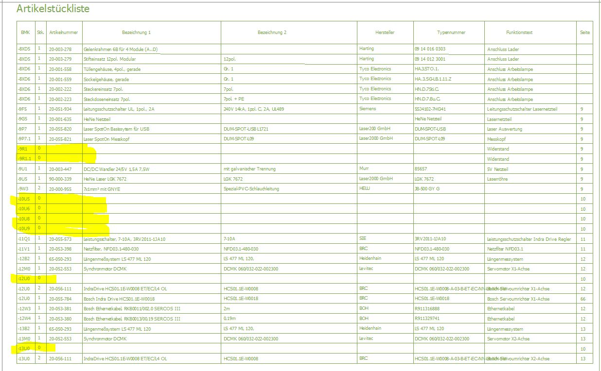

Ich habe eine Frage zu der Auswertung der Artikelstückliste.!
Soweit funktioniert alles, jedoch habe ich hin und wieder einige "Leichen" BMKs in der Artikelstückliste (siehe Anhang).
1. Ein Problem ist, das zb. diese 10U5 - 10U9 eigentlich Grafiken sind aber trotzdem aufgeführt werden.
2. 12U0 ist einmal als Gerätekasten Allpolig vorhanden und ein Artikel ist hinterlegt. Ein zweites mal taucht dieser Artikel natürlich in dem Schaltschrankaufbau auf...deshalb werden hier im Anhang als Stückzahl 2 angezeigt..jedoch soll dieses BMK logischerweise nur einmal vorkommen. Und eine Zeile davor steht wieder 12U0 mit Stückzahl 0??!?
Irgendwas mache ich da falsch
Könnt ihr mir da weiterhelfen?

Hallo Wignatz,
hast du die Geräte, die als Grafik dargestellt sind auch so eingestellt?
Eingenschaften -> Symbol-/Funktionsdaten -> Darstellungsart: Grafik
Schau Au0erdem mal ob bei SPS-Ksten "Hauptfunktion" angehakt ist... das sollte nicht sein.
zu deinem 12U0: Wenn du nur 1x "Hauptfunktion" angehakt hast, dann sollte doch dein Artikel überhaupt nur 1x auftauchen...
Gruß Marion

Ok danke dir, damit ist schonmal das erste Problem gelöst!
Aber dann habe ich noch was...siehe Anhang...dort steht in der zweiten Zeile einfach gar nichts! Stückzahl 0 und kein BMK angegeben! Wie find ich diese Fehlerquelle, wenns auch keine Querverweise gibt!??

Hallo Wignatz,
ich hatte kürzlich das gleiche Problem.
Ich habe das, bei dir in der 2. Zeile befindliche, Bauteil in der Schaltschrankübersicht gefunden, dort war es falsch.Ich habe es dort gelöscht und aus dem Betriebsmittelnavigator neu eingefügt, danach die Stückliste neu ausgewertet.
