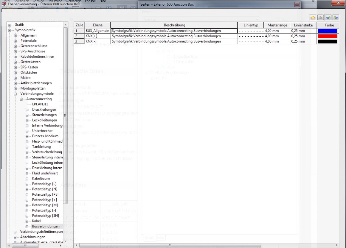

Hallo, grüß euch.
in meinen Projekten wird äfters auch der KNX/EIB Bus zum Einsatz kommen und ich hätte gerne die Busstrecken als eigenen Potentialtyp definiert.
Wir kann ich für Autoconnect neue Potentiale anlegen? Die Rubrik Busverbindungen gibt es so nicht.
Wie integriert/definiert ihr den KNX/EIB oder andere RS485, CAN, DALI etc. sodaß bei Verbindungen die "autoconnected" werden und vordefinierte Ebeneneigenschaften zugewiesen bekommen.

Du kannst Verbindungsdefinitionspunkte setzen und denen auch eine Ebene zuweisen (auch selbst erstellte Ebenen)
Als Funktionsdefinition verwenden wir "Funktionale Verbindung (Software)" weil wir diese Verbindungen gesondert ausgeben
Für Can-Bus Verbindungen haben wir uns ein internes Kabel (besteht in der Realität aus Einzeladern) angelegt, da intern immer die gleichen Adern verwendet werden und diese in einem Schlauch gebündelt werden.
Außerdem nutzen wir Stranganschlüsse um zB 6 Einzeladern Can-Bus-Leitung als einen Strang platzsparend darzustellen

Habe jetzt in der Ebenenverwaltung folgende Ebene erstellt und konfiguriert:
Symbolgrafik.Verbindungssymbole.Autoconnecting.Busverbindungen
Funktioniert so ganz gut, hoffe nur dass das bei Updates nicht verschwindet. Leider muss ich das aber in jedem Projekt erneut machen bzw. ein Basisprojekt erstellen, dass für alle Eventualitäten gerüstet ist. Könnte explodieren.

du kannst deinen Ebenenverwaltung exportieren und die dann einfach in das nächste Projekt importieren
nutzen wir auch - funzt ganz gut und Aufwand hält sich in Grenzen
