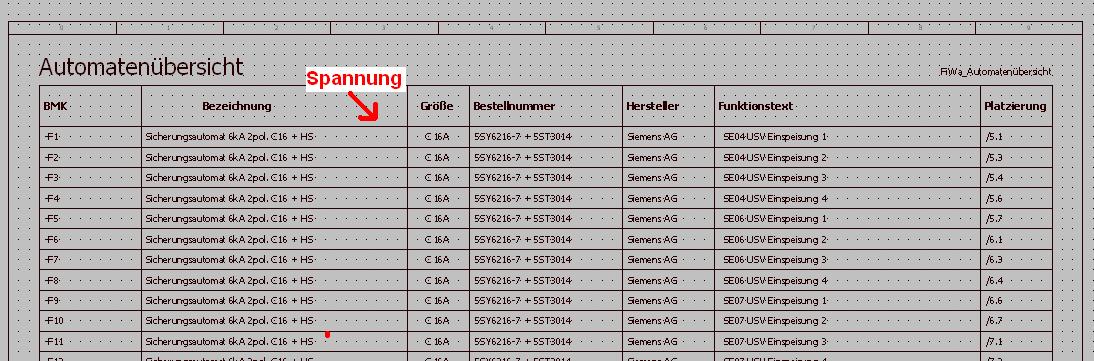

unser Kunde will zu jedem neuen Schrank eine Automatenübersicht. Ich hab eine erstellt, hab mit mit einer Artikelsückliste ausgeholfen. Es erscheinen BMK, Bezeichnung, Größe, Bestellnummer, Funktionstext und Plazierung.
Jetzt will der Kunde, dass auch die Spannung in die Liste drinsteht. Wie kann ich das machen? Kann ich mit einem Potentialdefinitionspunkt arbeiten? Wie mache ich das am besten.
Ich weiß nicht mehr weiter, vielleicht könnt ihr mir helfen.
Danke Marion

Ich würde das glaube ich über ein Zusatzfeld in den Eigenschaften des Automaten machen.

dann muss ich das aber bei jedem Automaten einzeln machen. Sonst würde ich z.B. nur 1x einen Potentialdefinitionspunkt setzten.... Aber wenns nicht ander geht, dann mach ichs über ein Zusatzfeld

das ganze sollte über Blockeigenschaften machbar sein.
Vom Haupelement über den Anschluss an die Verbindung.
Das gabze am Makro oder Symbol entsprechend hinterlegt, macht man es nur einmal.
Maddus

So Funktionierts! Danke

Wir haben in der Artikelverwaltung den Artikel Spannung und Strom hinterlegt. In der Stückliste kannst du auch auf diese Felder zugreifen (wenn gepflegt)

Ja wir haben auch einges hinterlegt, aber es gibt ja doch manche Automaten, die man für 24V und für 230V verwenden kann.

Das könnte man ja über Artikelvarianten lösen...
