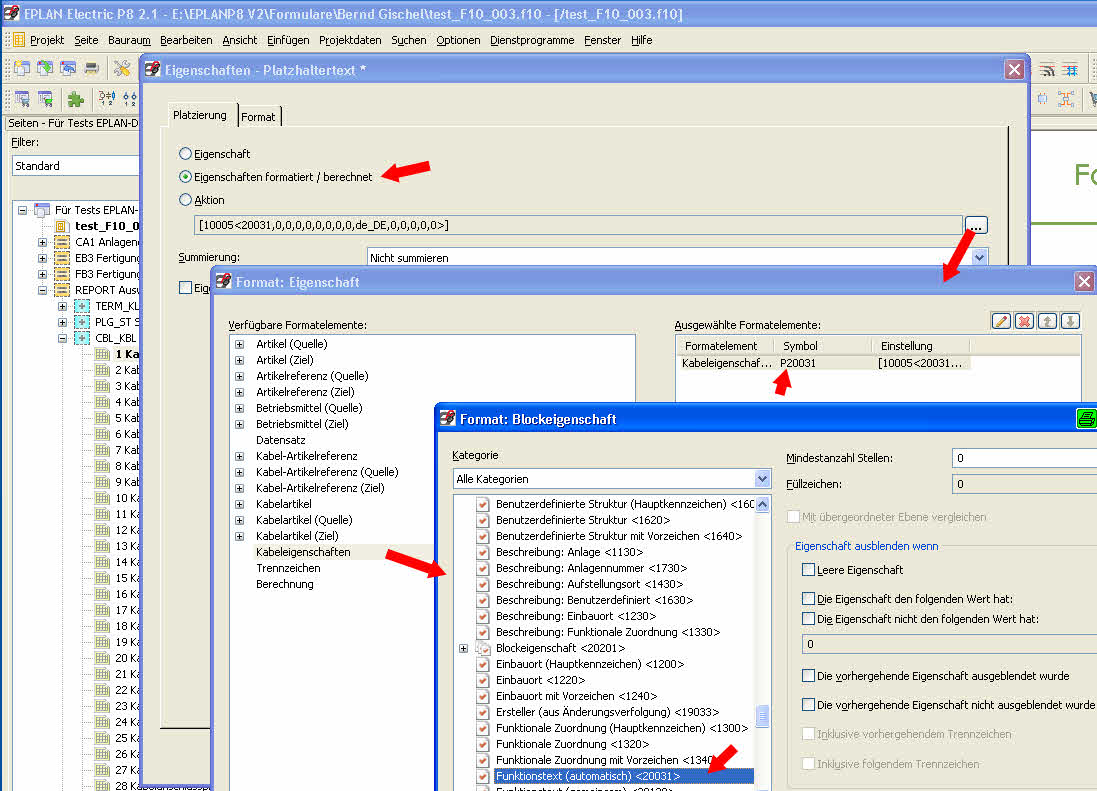

Hallo ihr,
habe mal wieder ein Problem: In den Optionen gibt es unter Projekte -<Projekt>-Auswertungen-Anzeige / Ausgabe die Option "Identischen Funktionstext ersetzen". Das Aktivieren/Deaktivieren funktioniert dann projektweit für die betreffenden Auswertungen. Ich möchte das aber etwas anders: Wenn ich die beiden Einstellungen "Klemmenplan" und "Kabelübersicht" als Beispiel hernehme, möchte ich, dass der identische Funktionstext zwar im Klemmenplan ersetzt wird, bei der Kabelübersicht aber nicht. In den Einstellungen der jeweiligen Formulare habe ich nichts gefunden.
Hat jemand einen Rat?
Gruß Sven.

test_F10_003.zip
Moin...

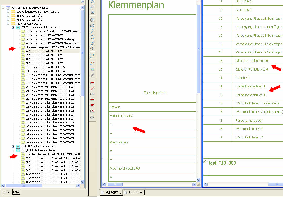

so. Geht (getestet mit der aktuellen 2.1). Ich habe folgendes probiert. Anstatt im Formular den Standard-Platzhalter für Funktionstext (...) zu nutzen, mal den gleichen Funktionstext über das Format ausgeben lassen. Das scheint (zumindestens klappt das hier) die Funktionalität Identischen Funktionstext ersetzen durch... auszuhebeln. Ob das jetzt gewollt ist oder nicht vermag ich nicht zu beurteilen aber immerhin wäre es damit möglich.
Anbei auch das Formular womit ich es getestet habe zum besseren Nachvollziehen...
