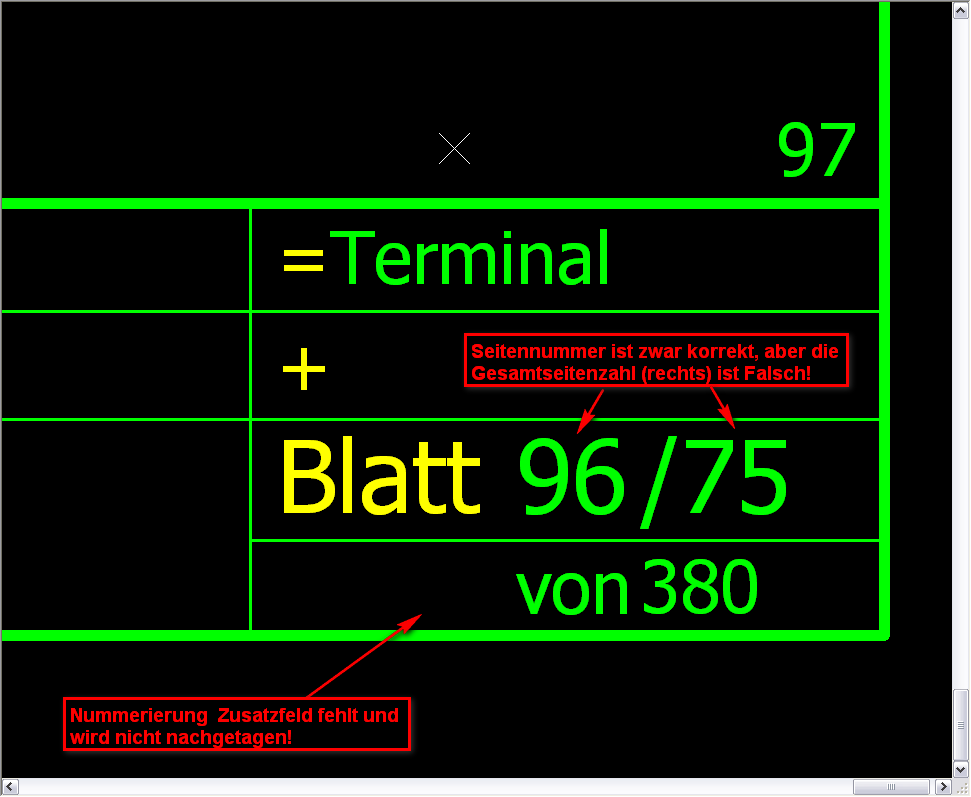

Hallo Eplan Users
Ich habe von der letzten Version 1.9 auf die 2.1 geupdatet und habe jetzt das Problem, das Nummerierte Zusatzfeld auf Generierten Seiten (Inhaltsverzeichnis, Klemmenplan, Kabelübersicht, Artikelstückliste) nicht mehr angezeigt werden.
Die Felder befinden sich auf dem Normblatt, was ich direkt von der Alten Version übernommen habe.
Hat da jemand noch eine Idee wie ich das beheben kann?

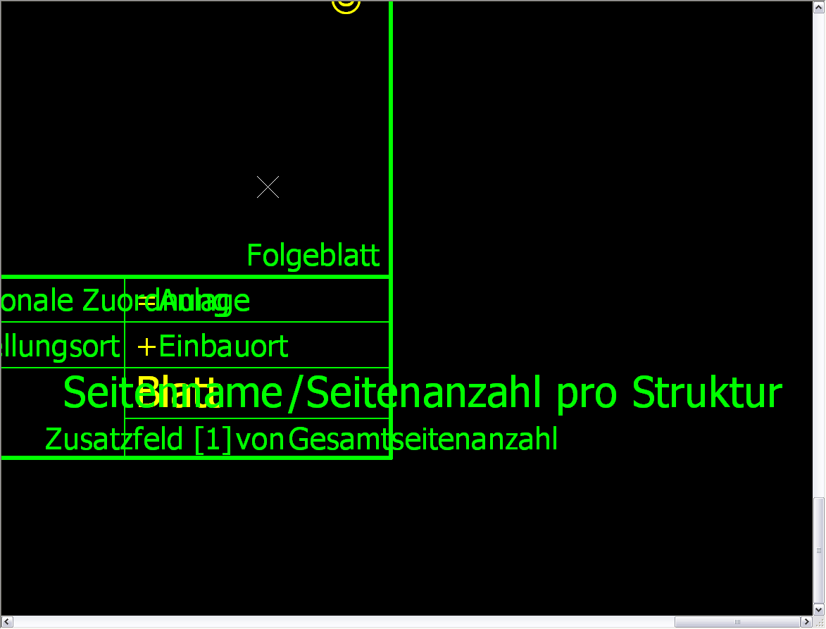

Du hast recht, bei mir stehen die Laufwerksbuchstaben usw. noch da....
Hier noch den Screeshot vom Normblatt.

okay, um eine fortlaufende Nummerierung zu erreichen musst du unter "Seite" -> "Zusatzfelder nummerieren"
Einstellung siehe Bild.
Für das Problem mit der Gesamzeitenzahl musst du den Eigenschaftstext "Höchste Seitenzahl pro Struktur" auswählen, d.h. es wird die größte Seitennummer ausgegeben. Bei der Eigenschaft "Seitenanzahl pro Struktur" wird die Blattanzahl ausgegeben, d.h. wenn Lücken oder Unterseiten vorhanden sind, stimmt diese dann nicht mehr mit der größten Seitennummer überein.

Ah, Danke.... Das mit der "Höchsten Seitenzahl pro Struktur" hab ich nicht gewusst. Und habe auch ab und an das Beschriebene Problem gehabt.
Das Andere mit dem Nummerieren habe ich schon gemacht. Aber genau bei den Seiten ohne Erfolg.
Erstaunlicher weise sind die Norm blätter für die Auswertungsseiten, genau bei diesen Variablen eine exakte Kopie, von den Schaltplan Norm blättern. Folglich hätte das Funktionieren sollen.

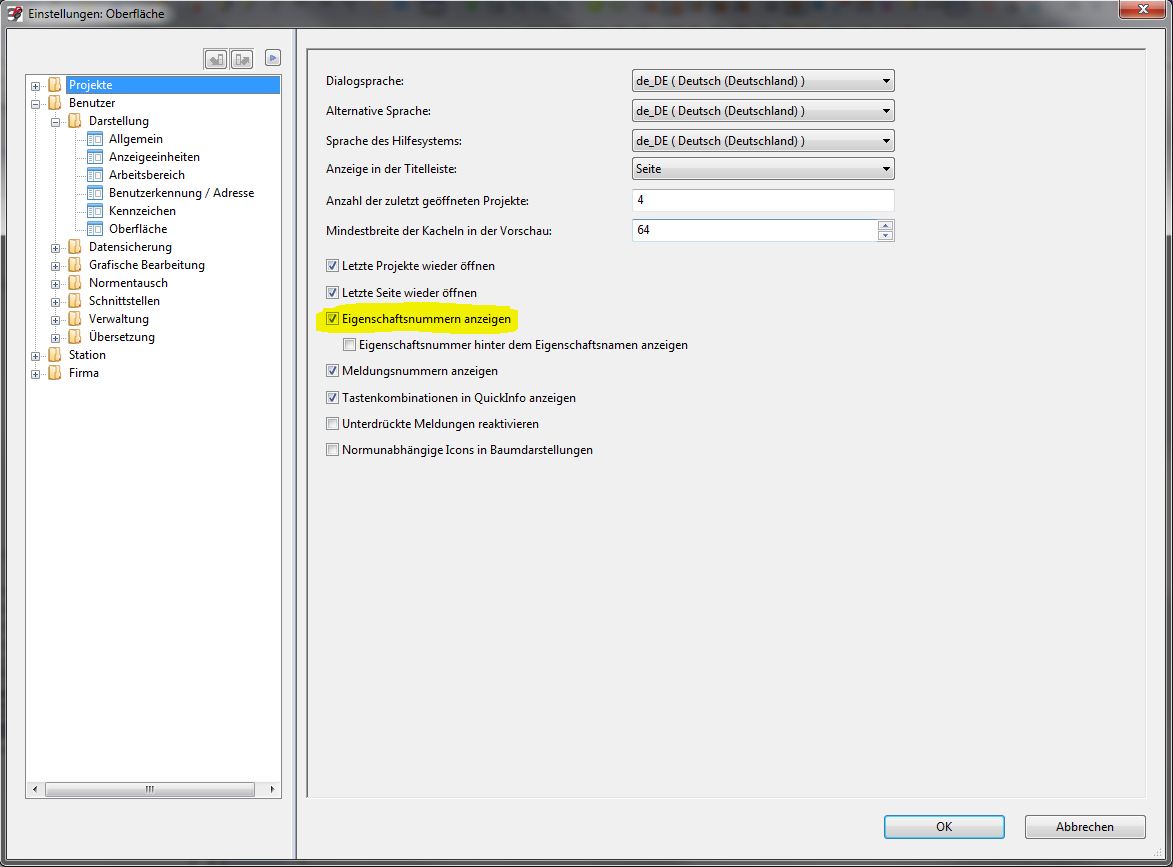

okay, ich gehe mal davon aus, dass du das richtige Zusatzfeld für das nummerieren gewählt hast hast (in deinem Fall Zusatzfeld[1]).
Dann schalte bald bitte die Eigenschaftsnummer an (siehe Einstellung im Bild) und prüfe mal ob das im Normblatt verwendete Zusatzfeld die Nummer "11901 1" hat.
Verwende selber das gleiche System, nur mit Zusatzfeld[7] und bei mir geht das alles.

erstellt am: 14. Okt. 2011 11:26    Editieren oder löschen Sie diesen Beitrag!  <-- editieren / zitieren -->   Antwort mit Zitat in Fett Antwort mit kursivem Zitat    Unities abgeben: 1 Unity (wenig hilfreich, aber dennoch)2 Unities3 Unities4 Unities5 Unities6 Unities7 Unities8 Unities9 Unities10 Unities
Wah... Es hat geklappt!!!!
Wunderbar. Endlich des Rätsels Lösung.
Vielen Dank für deine Hilfe!
War echt ein Super Job von Dir!
