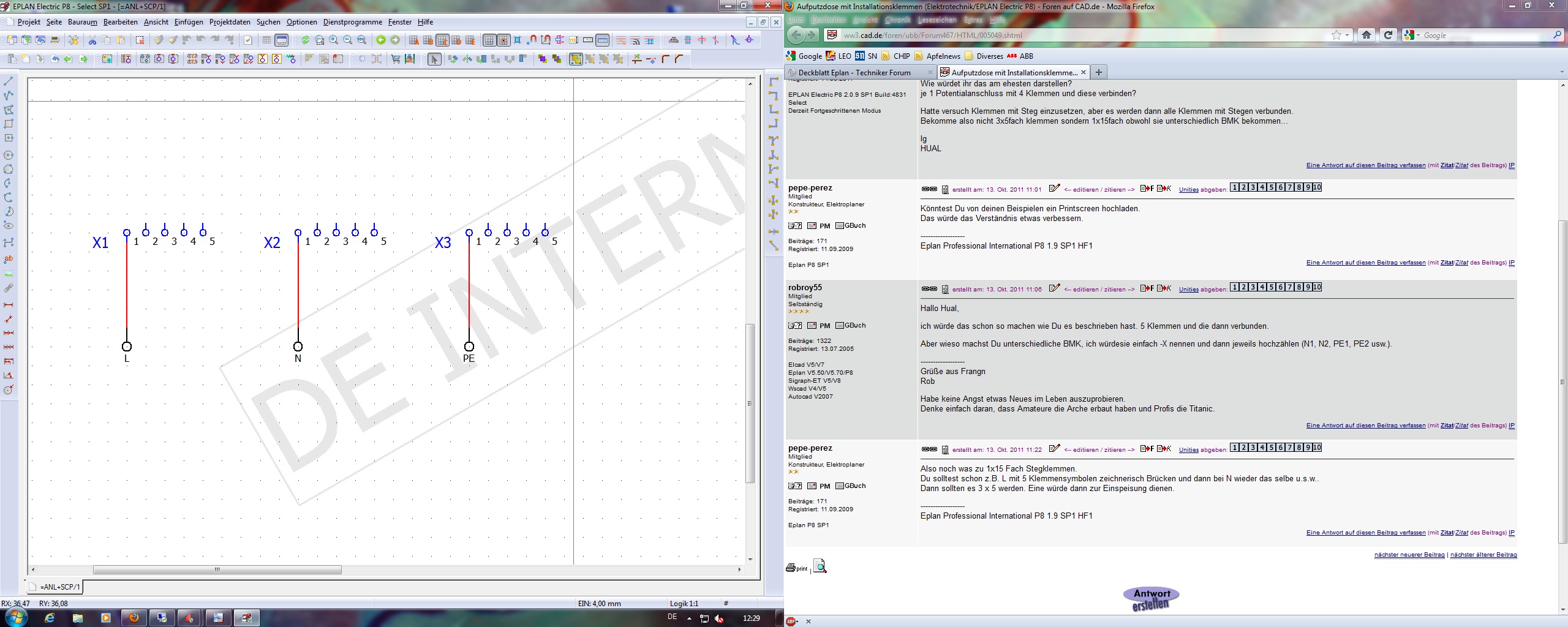

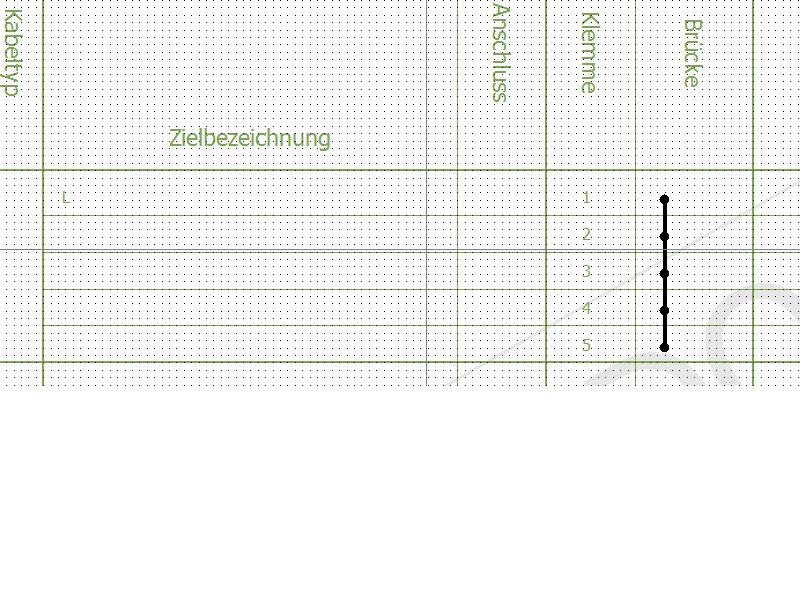

Derzeit hab ich es so aufgebaut (siehe bild)
X1 besteht aus 5 Einzelklemmen/gebrückt für L1
Ein Potentialanschluss geht an X1:1;
X3 besteht aus 5 Einzelklemmen/gebrückt für N
Ein Potentialanschluss geht an X2:1;
X3 besteht aus 5 Einzelklemmen/gebrückt für PE
Ein Potentialanschluss geht an X3:1;
Mit dem Potentialanschluss bin ich mir aber nicht sicher. Eigentlich geht das Versorgungskabel direkt in die Dose zu X1:1(L), X2:1(N), X3:1(PE)
Zusatzfrage:
Komischerweise wird die Brückung aber nicht angezeigt, im Klemmenplan ist sie aber eingezeichnet. Kann ich diese im Schaltplan sichtbar machen/aktivieren? (siehe Bild)
lg

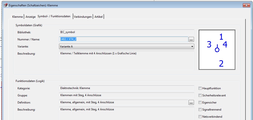

eventuell hast du klemmensymbole verwendet, die keine Stegbrückenanschlüsse haben.
Wir nehmen eigentlich immer das Symbol XT4_2

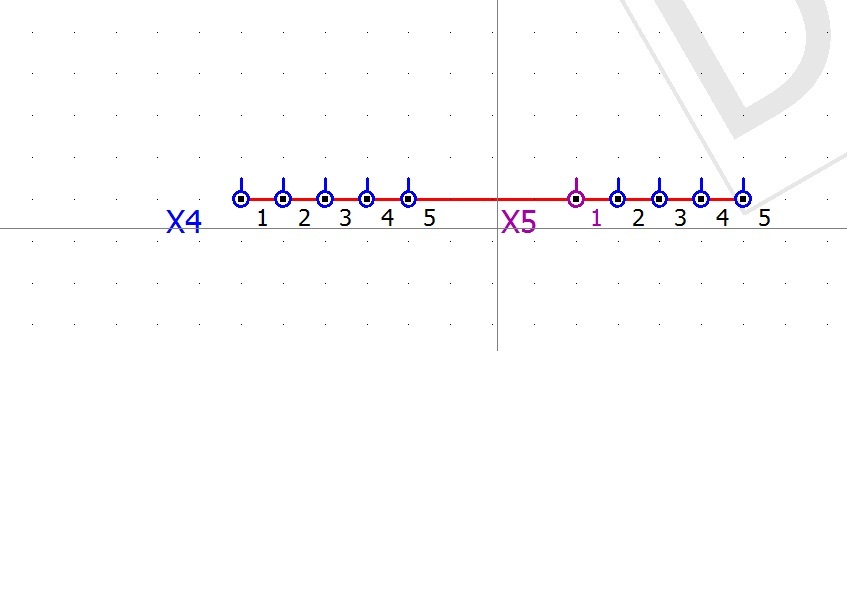

Klemmen mit Steg hatte ich schon versucht.
Habe jetzt testhalber nochmal die XT4_2 eingesetzt.
Ergebins:
Die Klemmen zeigen eine Brücke zwischen X4:5 und X5:1, die sollten aber nicht mehr verbunden sein
Wie bekomme ich die Brücke da raus?

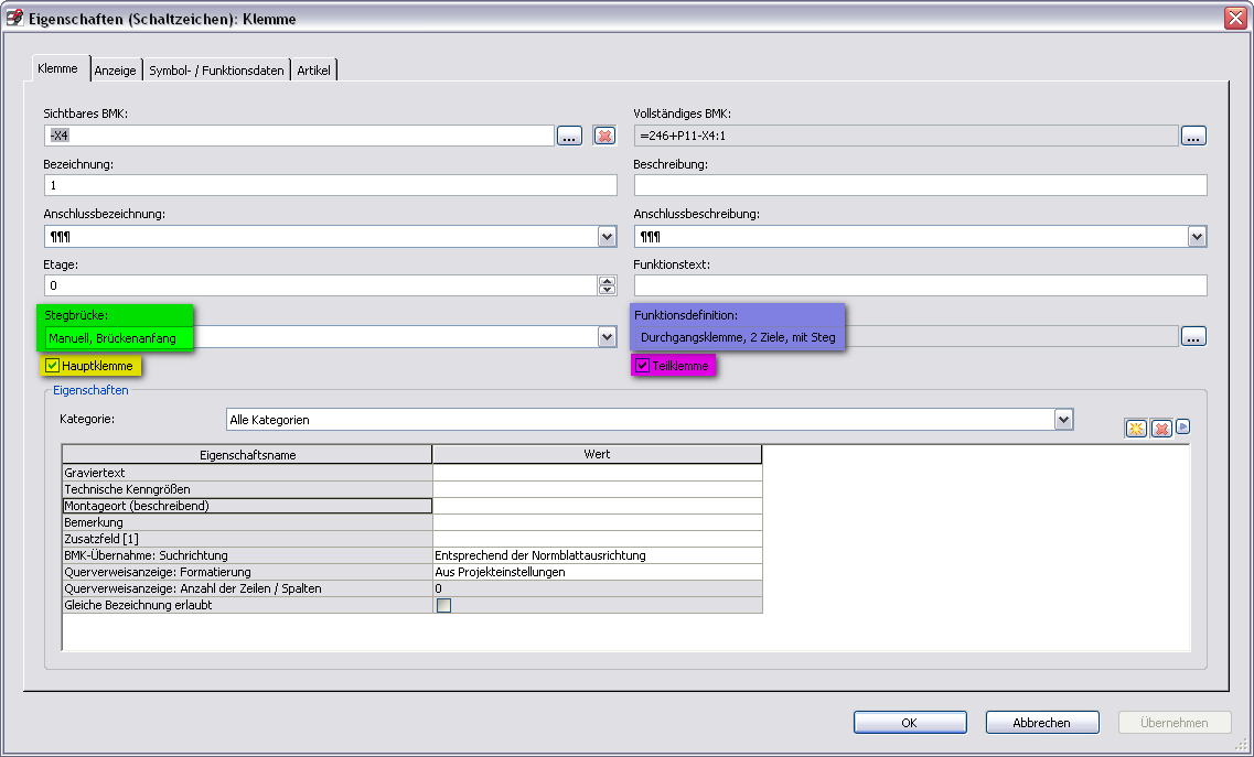

Wenn ich mich recht erinnere kannst Du bei den entsprechenden Klemmen Brückenanfang und -ende definieren.

Brückenanfang, Mitte und Ende habe ich manuell eingestellt, die Verbindung ist geblieben. Auch die Option "keine Brücke" ändert nichts an den Verbindungen von X4:1 durchgehend bis X5:5...
bin da leider ratlos

nicht gewünschte Stegbrücken müssen entweder duch versetzen der Klemme, wobei evtl die BMK übernahme in der eingestellten Suchrichtung zu beachten ist, oder eben durch Unterbrechungen unterbunden werden.

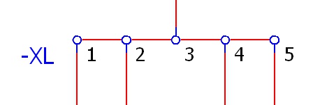

Sehe ich das Richtig, das die Klemmen nur von einer Seite her bedient werden?
Also wenn Du wert darauf legst, das diese im Klemmenplan erscheinen und nicht als Gerät mit Geräte Endklemmen versehen sind, dann musst Du Klemmen nehmen.
Es gibt jetzt halt verschieden Möglichkeiten. Auch was die Beschriftung angeht.
Wenn es jetzt nur ein Einzelnes Gerät ist, kannst Du Die Klemmenreihe auch mit -XL, -XN, XPE bezeichnen und die einzelnen Klemmen durchnummerieren. Eine Andre Variante wäre es die Klemmenreihe zu Nummerieren (Eplan Standard) -X1, -X2, -X3 und dann die einzelnen Klemmen mit L1, L2...L5.
Rein Theoretisch könntest Du auch die Klemmennummern weglassen. Das würde aber auf dem Klemmenplan nicht wirklich gut aussehen.
Bei meinem Beispiel habe ich die Klemmenblöcke nochmals in eine separate Box gepackt, um es zu Verdeutlichen.
Je nach dem ob Du hiervon noch ein Makro für Kunden machen willst, solltest Du Alles nochmals in einen Gerätekasten Packen (ohne die Potenziale), da dieser dann eine individuelle Bezeichnung erhalten würde und wenn das Gerät mehrfach eingesetzt wird, sich die Klemmen dann unterscheiden.

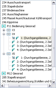

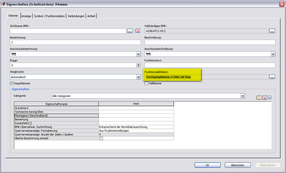

Das ist so nicht ganz Korrekt. Ich habe ein wenig herumprobiert, da ich die 2.1 Version erst ein paar Tage habe.
Hier habe ich noch etwas mehr herausgefunden.
Ich habe die mal die Klemmenleiste -X4 kreiert und die erste Klemme als Brückenanfang definiert (siehe Bild). Zusätzlich habe ich die Box Teilklemme angewählt (2es Bild). Bei den Anderen Klemmen habe ich die Box Hauptklemme abgewählt. Somit hast Du im Navigator nur einen Artikel für die Klemme.
Wenn Du danach im Navigator auf "Bearbeiten" gehst, wirst Du sehen das diese ohne Verbindung gebrückt sind.

Ab der 2er Version gibt es auch Klemmen mit 4 oder mehr Anschlüssen - vielleicht kannst du diese verwenden zB X6_B_1
Romy
