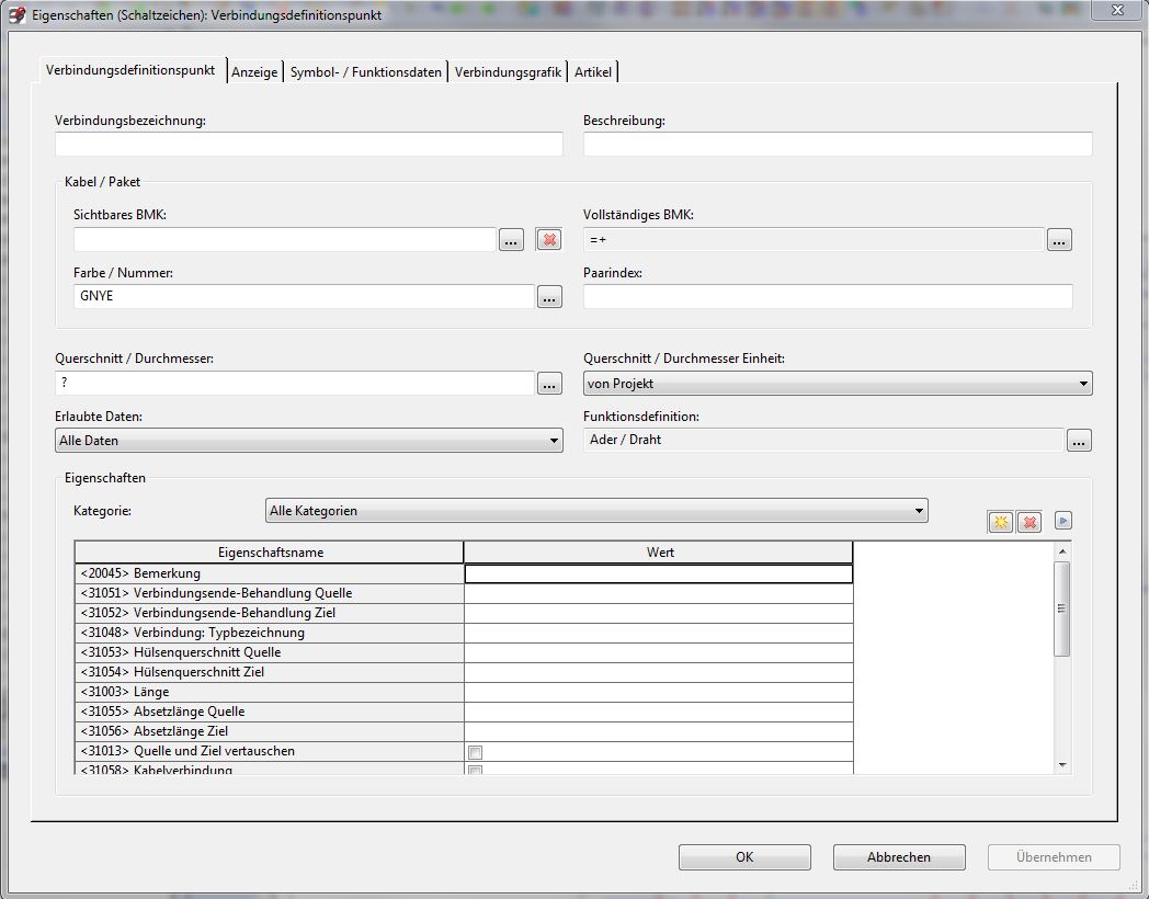

Hallo Forengemeinde.
Wie kann ich einzelne Adern in der 2.0Version innerhalb des Schaltplans zuordnen? in der 1.9Version gab es einen Button aber bei der 2.0Version habe ich bisher noch nichts gefunden.
Oder muss ich das alles über die Kabeldefinition machen?

für alle nicht definierten Adern kannst du über die Projekteinstellungen eine Standartfarbe und Querschnitt zuweisen.
Ansonsten musst du für die Aderdefinition eine Verbindungsdefinition setzen, beim Kabel entsprechend die Kabeldefinition.

Verbindungsdefinition Ader/Draht???? Oder muss sonst noch was rein?

genau Funktionsdefintion Ader/Draht, die Farbe und den Querschnitt.

Und meinem Artikel, weiß ich genauso Ader/Draht zu? Oder muss ich zusätzlich noch ne Kabeldefinition eintragen?

Für eine Kabelverbindung solltest du auch eine Kabeldefinition verwenden, da diese in Auswerungen getrennt abgefragt werden. Die Verbindungsdefintion nimmst du zum Beispiel bei Einzeladern im Schaltschrank.

Also weise ich in der Artikeldatenbank meinem Artikel (zb H07V-K 1,5) die Verbindungsdefinition Ader Draht zu, und kann denn Artikel anschließend beim Verbindungsdefinitionspunkt setzen, zuweisen ???

Genau vom Prnzip her ja, allerdings gebe ich selber für Adern keinen Artikel an, sondern nur  Querschnitte und Farbe.
Kabel lege ich auch Artikel an, hier muss dann zusätzlich noch die Kabeldefintion in die Funktionsschablone eingetragen werden.
Aber die Verfahrensweise wäre prinzipiell richtig.
