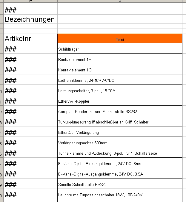

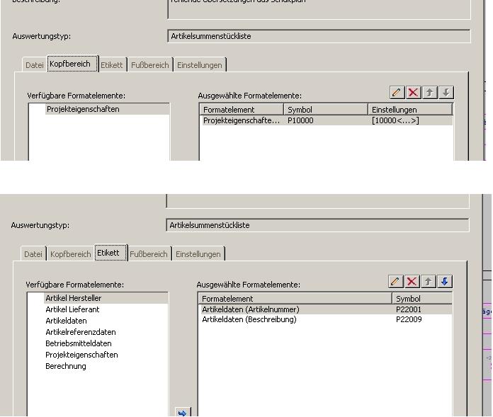

Guten Morgen, ich habe ein Problem mit dem Exportieren einer einfachen Liste, das mich zur Verzweiflung treibt. Normalerweise stellt dies kein Problem dar. Aber nun bekomme ich meine Liste nicht richtig exportiert. Ich möchte folgendes ausgeben:
Auf Grund einer Artikelsummenstückliste möchte ich ausgeben: im Kopf Projektname, in der Liste Artikelnummer und Artikelbeschreibung. Das ist alles. Nun wird mir aber die Projektnummer und die Artikelnummer nicht ausgegeben (nur ###), und falsch formattiert ist das Ganze auch (s. Bild "Vorlage" und "Ausgabe"). Die Auswahl der Vorlage stimmt, das habe ich schon fast 100mal überprüft. Woran kann das liegen?  Hat da jemand eine Ahnung? Schon mal danke für eure Anregungen.

zieh mal die erste Spalte etwas größer... Sieht etwas nach der Excel-Darstellung aus, wenn der Text größer als die Spalte ist.

In der ersten Zelle für Kopfbereich muss #H# stehen.

Danke, Jonny, die falsche Ausgabe hat am falschen Parameter für den Kopfbereich gelegen. Das hab ich doch glatt übersehen, dürfte auch nicht passieren  , aber manchmal sieht mal vor lauter Hinschauen nichts. In deutsch und chinesisch wird mir die Liste nun richtig exportiert, aber nicht in englisch. Woran liegt das nun wieder? Hier sieht die exportierte Liste nach dem Exportieren wie die Vorlage aus, es wurde also nichts exportiert und die Platzhalter nicht ersetzt. Und für die Vorlagen selbst werden generell auch nicht die übersetzten genommen, sondern nur die deutsche. Man könnte Junge kriegen!
