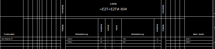

Ich habe in einem Projekt 2 Einspeisungen. Die EPLAN Zeichnung der zweiten Einspeisung ist eine Kopie der ersten.Der einzige Unterschied ist das Ziel der Klemme X04:1. In E1T geht sie auf das Gerät A02, in E2T geht die Klemme X04:1 auf das Gerät A03.Die hochgeladenen Bilder zeigen den Klemmenplan.
Im Klemmenplan von E1T wird oben eine Leerzeile generiert, im Klemmenplan E2T  nicht.
Dieses bezieht sich in meinem Projekt nicht nur auf die Klemme X04 sondern auf alle generierten Klemmenpläne.
Hat jemand eine Erklärung dafür? Weis jemand wie ich die Leertzeile in E1T entfernen kann? Vielen Dank für Antworten.

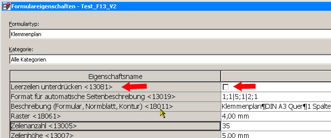

Da gibt es in den Formulareigenschaften extra eine Eigenschaft. Die mal einfügen und setzen (siehe Bildchen). Dann sollte alles gut sein.
Grundsätzlich hängt das wohl mit den Verbindungen zusammen (tote, fehlerhafte, sonstige sich im Projekt herumtreibende etc.)...

Supi Bernd, das war es.
Vielen Dank.
