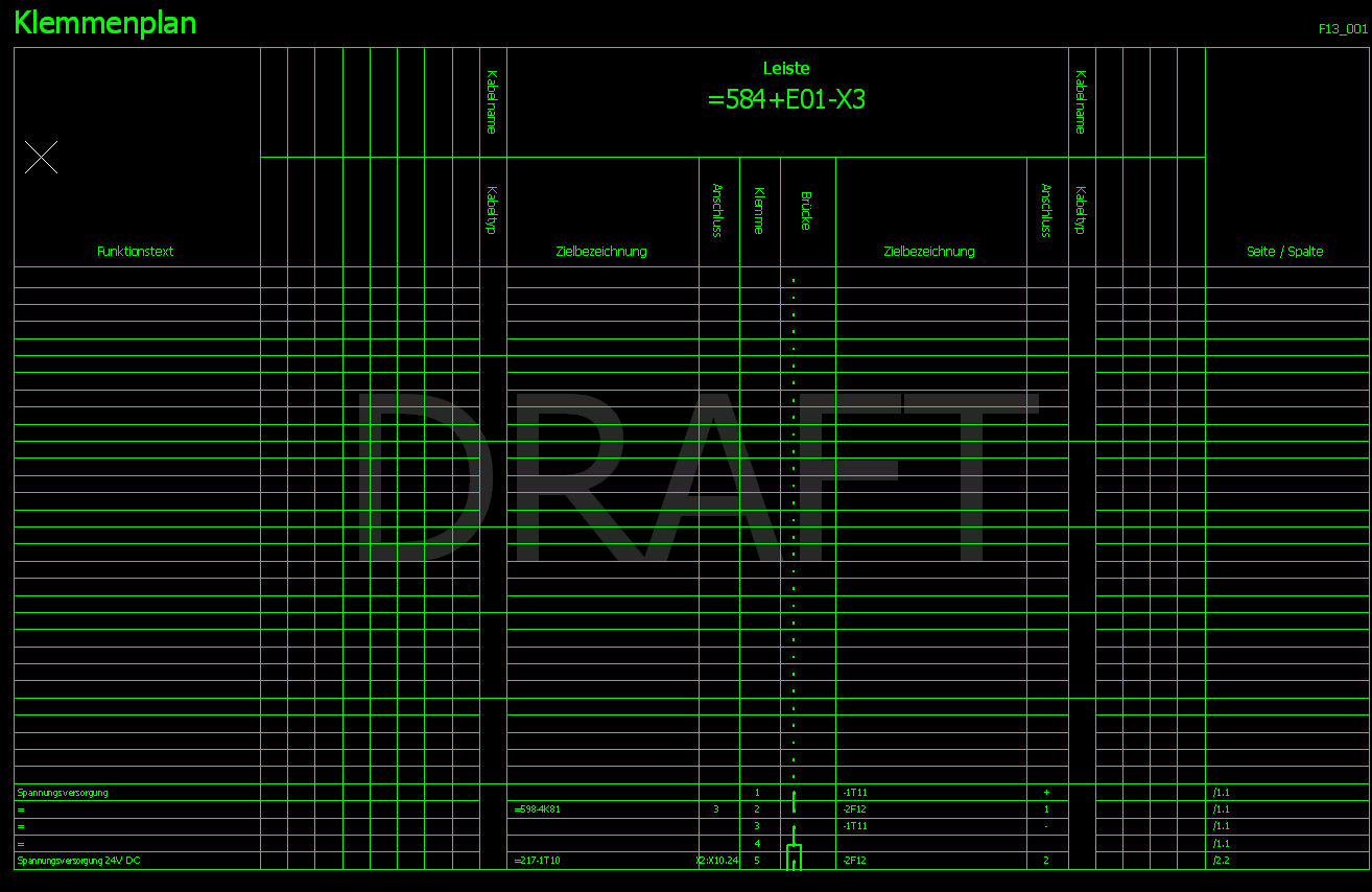

Beim Klemmenplan der eigentlich Ok war sind jetzt seid dem generieren in 2.1 Probleme aufgetreten. Und zwar habe ich auf der Auswertung einen haufen leerer Felder die mit Punkten gekennzeichnet sind.
Die Einlegebrücken stimmen zum Teil auch nicht mehr, obwohl diese im Schema definiert sind. Und bei der Klemmenleisten bearbeitung habe ich jetzt links immer wieder einen Weissen strich stehen.

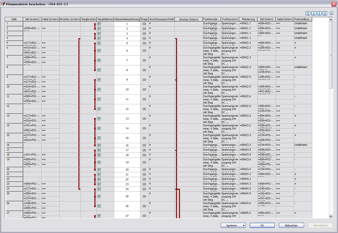

Wie genau finde ich heraus im Dialog "Klemmenleiste Bearbeiten" das ich eine Funktonsschablone überlagert habe? Und wie entfernen?
Was genau meinst Du mit Durchgangsklemmen? Es sind Alle Durchgangsklemmen.
Mir ist aufgefallen das die Klemmen mit 2 Anschlüssen eine "überlagerte Funktion" hatten und zwar mit 4 Anschlüssen.
Jetzt habe ich mir meinen Artikel dazu angesehen und bemerkt das im Register "Funktionsschablone" ich diesen mit 4 Anschlüssen hinterlegt hatte. Den habe ich geändert. Die "Überlagerte Funktion" ist verschwunden und bei einem neuen Generationslauf des Klemmenplanes, sind diese Punkte, bei den Klemmenleisten verschwunden.

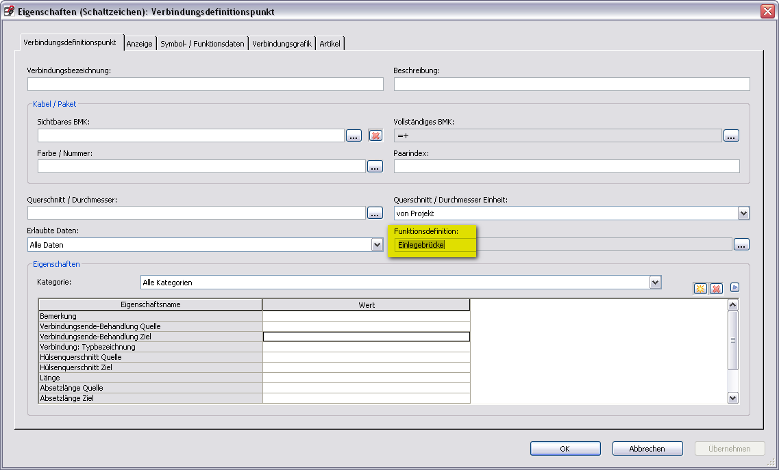

Das nächste Problem sind die Brücken gewesen. Diese sind komplett durcheinander geraten.
Wie auf dem Bildern zu sehen, hat sich das System hier eine Brückendefinition auf Stranganschluss gestellt.
Weiter hatte ich diese als Einlegebrücken definiert. Was meines Erachtens gut sein sollte.
Trotzdem hat es nicht funktioniert. Folglich habe ich daraus Stegbrücken gemacht und siehe da, es geht.
Nun würde es mich interessieren wie sich diese Brücken unterscheiden?

die Funktionsdefinition muss lauten Klemme x Anschlüsse mit oder ohne Steg, nicht Durchgangsklemme 4 Ziele mit Steg.
im Dialog Klemmleisten bearbeiten ist am Anfang eine jeder zeile die eine Funktionsschablone trägt so ein komisches rechteck

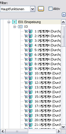

Leistendefinition habe ich keine (siehe Bild).
Beim mir sind die Klemmen als Durchgangsklemmen definiert.
Ist das denn so OK?
