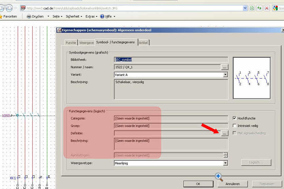

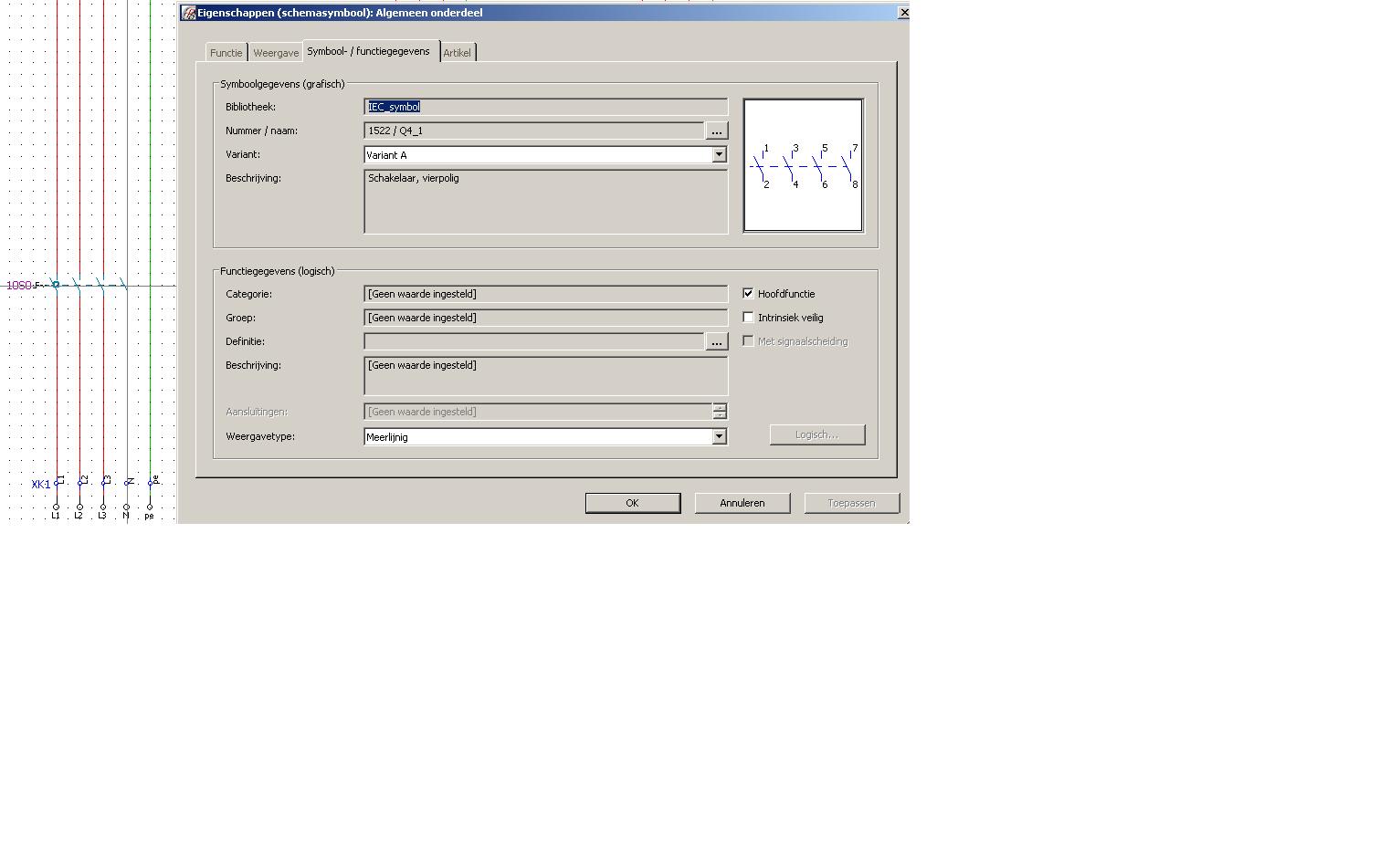

Warum ist bei Symbol Q4_1 , "Mit signaltrennung" grau (und der logisch knopf)

Du mußt eine Funktionsdefinition auswählen (siehe Bild)...

So einfach
Danke sehr
