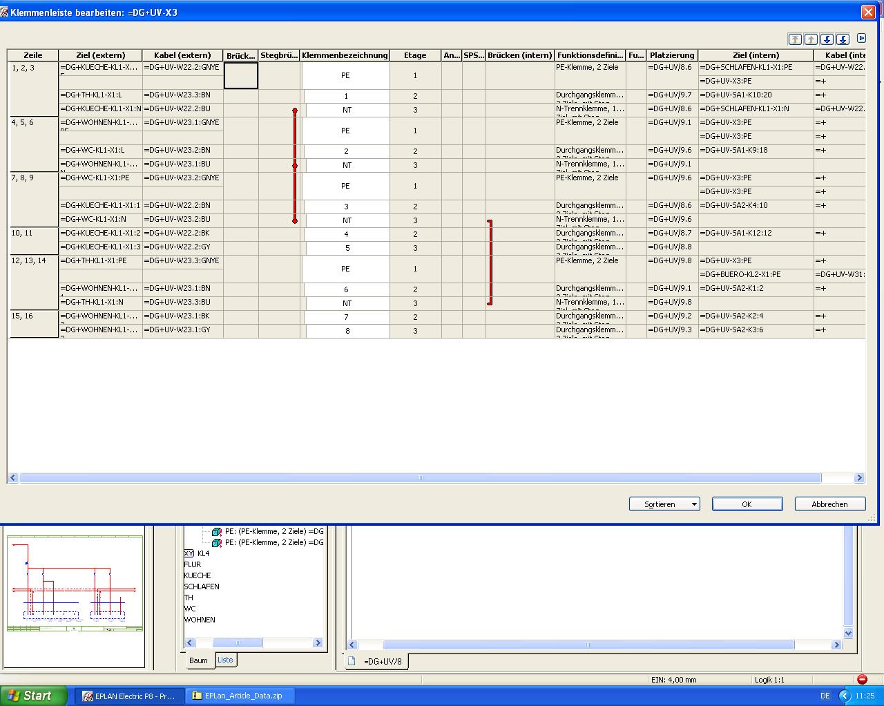

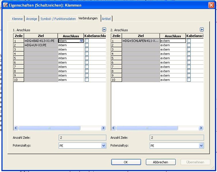

1. Interne Ziele einer Klemme (Bild 1) (Bild 3)
Sowohl interne, als auch externe Ziele kann ich manuell nicht bearbeiten (Bild 3). Wie die Zuordnung intern funktioniert kann ich mir nicht erklären. In einem Installationsverteiler verwende ich klemmen mit PE Kontaktierung auf die Tragschiene. In der Klemmleiste erhalte ich bei PE Klemmen immer zwei interne Ziele, sozusagen die nächste PE Klemme links und rechts im SLP. Die Klemmen sitzen teilweise aber außerhalb der UV in Klemmdosen (z.B. DG+BUERO+KL2). Wie schaff ich es, dass als internes Ziel immer nur direkt das PE Potential der UV aufgelistet wird, bzw. wenn anderst nicht möglich, dann die PE Klemme der Einspeisung?
2. Brücken (Bild1)
Ich verwende N-Trennklemmen, somit wäre mein Verständnis, dass alle gleichen N-Systeme in der Spalte "Brücken (intern)" dargestellt sein müssten. Teilweise tauchen dann aber wieder Brücken als Stegbrücke auf. Wo die Brücken jetzt dargestellt werden ist mir im Prinzip egal, zumindest würde ich aber erwarten, dass die Brücken alle in der gleichen Spalte stehen. Kann man das beeinflussen?

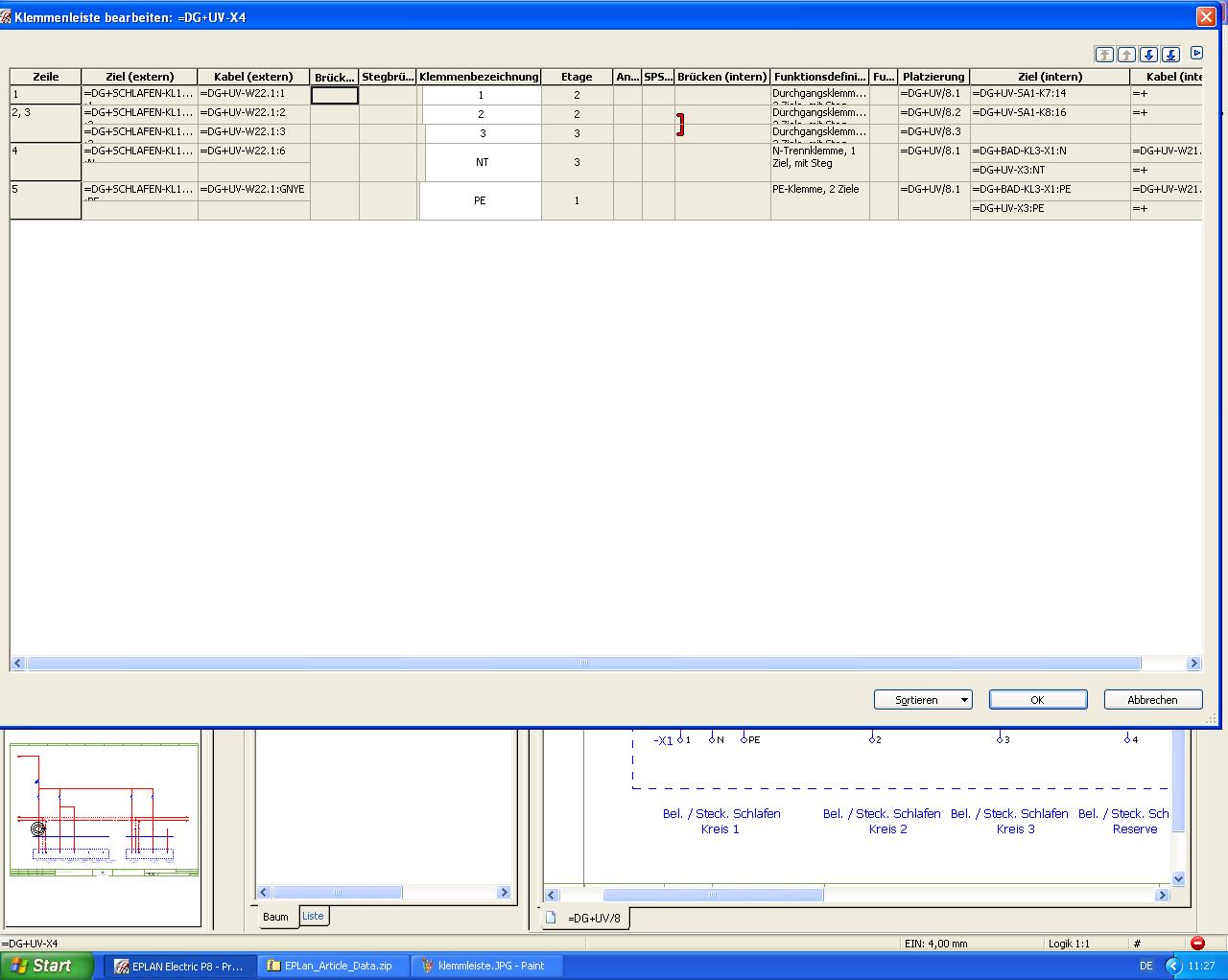

3. Kopieren von Klemmen (Bild1+2)
Ausgehend von der Konfiguration in Bild 1 dupliziere ich die Klemmen von einem Drehstromabgang (bestehend aus einer NT/L/PE Klemme und einer L/L Klemme). Wähle ich dann automatisch Nummerieren, bekomme ich danach nicht X3:9, sondern X4:1. Außerdem verwirft EPLAN die Mehrstock Konfiguration völlig (siehe Bild 2). Die einzige Möglichkeit, in der die Mehrstockklemmen korrekt angezeigt werden ist die Auswahl der Klemme als Gerät in der Klemmleistendefinition und einer anschließenden manuellen Zuordnung über den Klemmleistennavigator (Bild 4). Wie kann man EPLAN beeinflussen, dass innerhalb einer Klemmleiste durchnummeriert wird und warum wird immer die Struktur zerstört?

Hallo Thomas,
nur weil du Mehrstockklemmen einsetzt, musst du diese aber nicht immer auch als solche in Eplan darstellen.
Es kommt immer auf die Auswertung bzw. auf die Beschriftung der Klemme an. Speziell bei einem Installationsverteiler ist es viel einfacher mit Standardklemmen zu zeichnen und eine Beschriftung auf der 3fach-Klemme viel weniger Arbeitsaufwand in der Fertigung. (Eplan 1, 1N, 1PE, 2, 2N ...)
