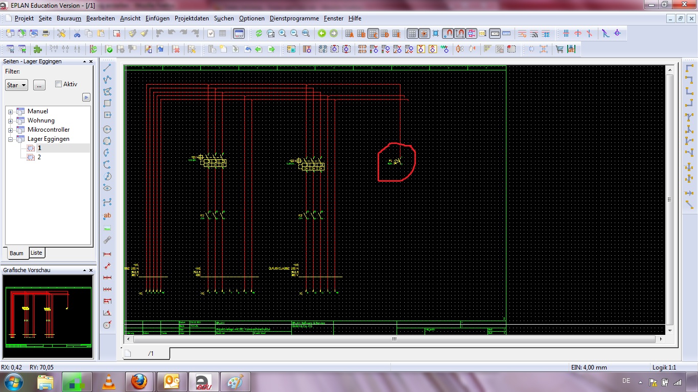

HI Leute
Ich hab ein Problm wenn ich eine Spule setze an schibts mir die Querverweisse in die Spule rein siehe Bild 1 und

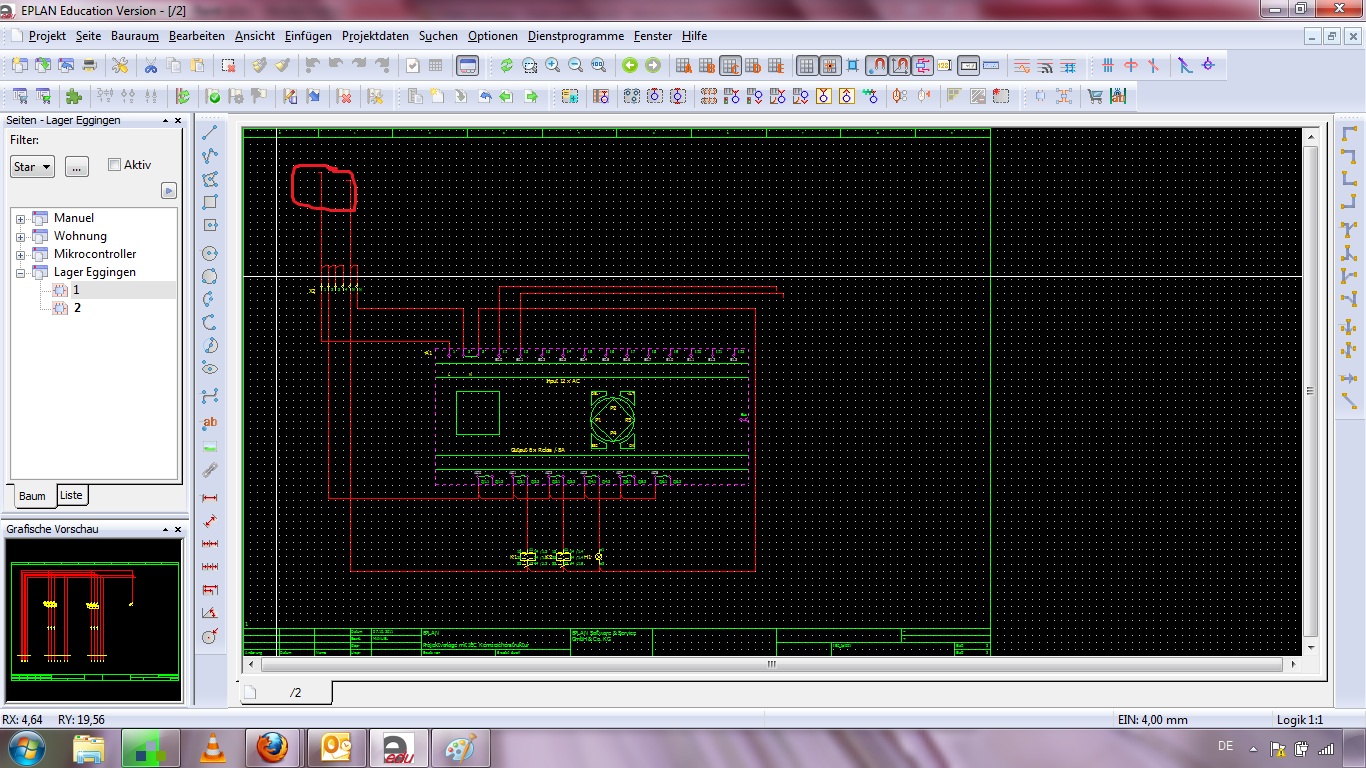

wen ich auf Blatt 1 mit L1 auf einen Automaten fahre. Wie mach ich dan einen Querverweis das ich dann L1 auf Seite zwei weiter nutzen kann.
Ich weiß es ist schwer zu verstehen schaut mal Bild 2-3 ich hoffe die helfen beim Verstehen
Danke schon mal
Gruß Manuel

Bild 1: Die globale (im Normblatt vorgegebene Kontaktspiegelposition) ist wohl zu hoch. Du kannst den Kontaktspiegel für die gesamte Seite verschieben (in den Seiteneigenschaften), Du kannst aber auch das pro Spule erledigen. Dazu die Eigenschaften der Spule öffnen, auf die Regkarte Anzeige wechseln und unten rechts neben dem Auswahlfeld für die Kontaktspiegel den 3-Punkte-Button anklicken. Dort kann man die automatische Position manuell anpassen. Geht auch noch einfacher, mal in die Online-Hilfe schauen. Danach kannst Du die XY-Werte an die anderen Spulen per Format kopieren (im Menü Bearbeiten) und Format zuweisen übertragen.
Bild 2 und Bild 3: da kann ich nichts wirklich erkennen. Ich vermute Du möchtest Abbruchstellen. Damit kann man Blattübergreifend das Potential durchreichen (Menü Einfügen / Verbindungssymbol).
