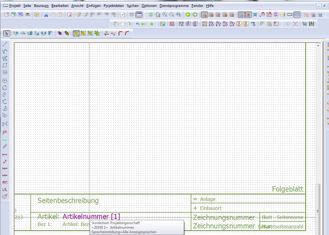

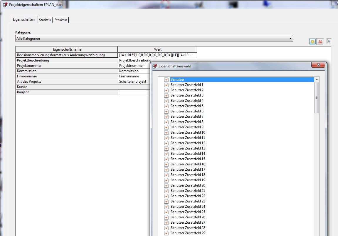

In meinem Projekt möchte ich unter Projekteigenschaften die Eigenschaft "Artikelnummer[1]" hinzufügen. Dieses Feld verwende ich im Formular und sollte ausgefüllt werden.
Beim Hinzufügen von neuen Eigenschaften kann ich aber dieses Feld nicht finden.
Beginnt erst mit "Benutzer" "Benutzerfeld 1" (sieh Anhang)

Im Anhang siehst du ein Bild von meinem Normblatt, welches ich gerade erstellen möchte. Das Fadenkreuz zeigt den verwendeten Sondertext "Artikelnummer [1]" (siehe Bild1)
Ich möchte jetzt, dass ich in den Projekteigenschaften die Möglichkeit bekomme unter Artikelnummer [1] eine 5-stellige Zahl einzugeben, welche dann auf jeder Seite vom Projekt, im Normblatt zu sehen ist. Leider wird dieser Sondertext nicht angeboten. (siehe Bild2)

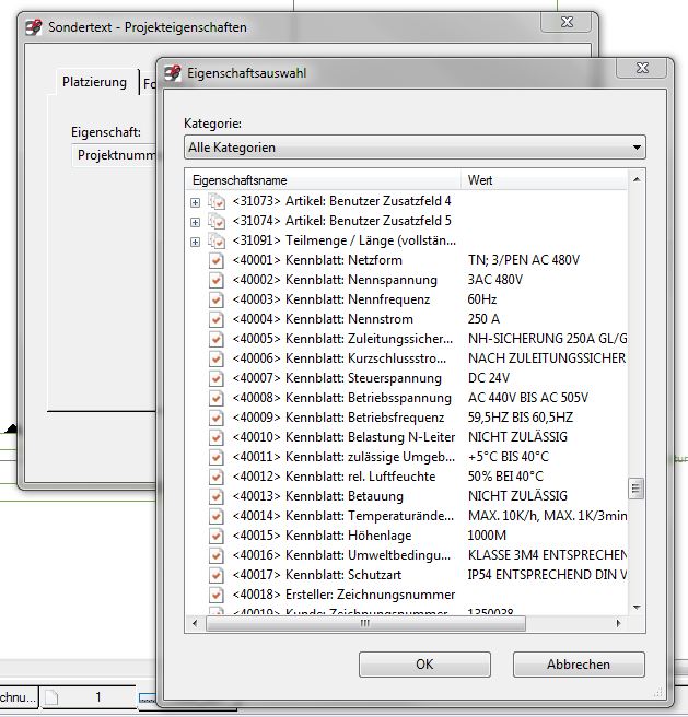

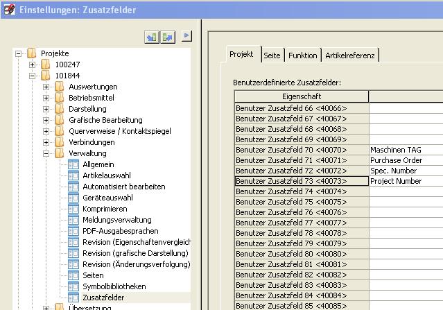

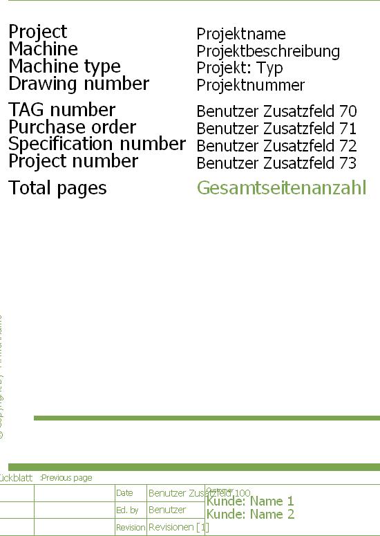

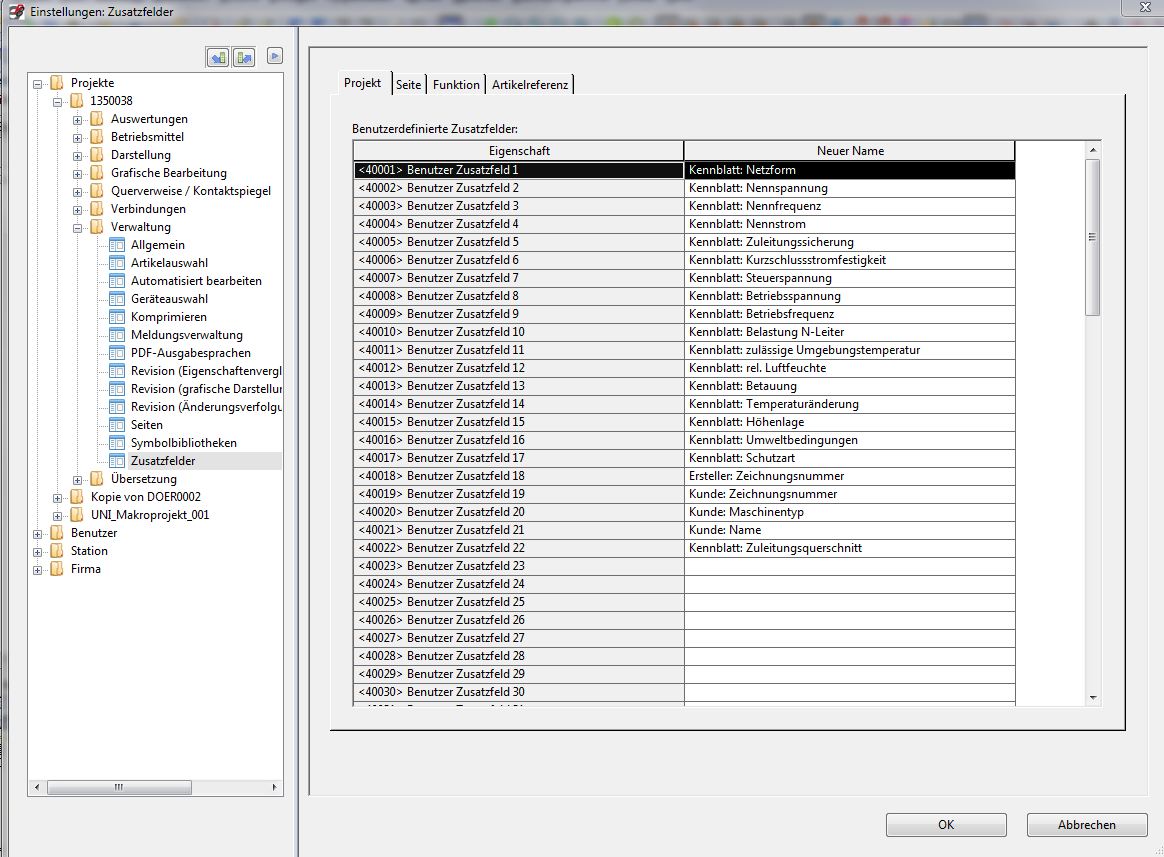

Die projektweiten Zusatzfelder haben die Nummer 40001 bis 40099, siehe Bilder im Anhang.
Diese sind dann auch entsprechend verfügbar.
Die Artikelnummer ist ja nur für einen positionierten Artikel verfügbar, d.h. du müsstest diesen Artikel einfügen. Das geht selbstverständlich nicht, da das Normalblatt ja keinen Artikel hat. Deshalb ist die Eigenschaft auch nicht angeboten.
Evtl. könntest du dies über die Montageplatte lösen, dass du hier eine Eigenschaft zuweist, die du dann als Blockeigenschaft liest.
