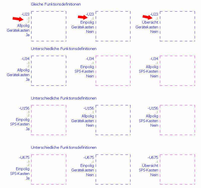

Hallo, ich habe bei einem SPS-Makro unter Darstellungsart "Einpolig" eine weitere Variante abgespeichert. Platziere ich nun auf einer Seite diese einpolige Variante z.B. über den SPS-Navi Artikelmakro platzieren/Einpolig, so wird mir zwar das Gerät mit richtiger BMK gesetzt, aber kein Querverweis. Male ich einen SPS-Kasten und weise ihm das BMK zu, bekomme ich einen QVW. Wieso bekomme ich bei Darstellungart "Einpolig" keine Querverweise?

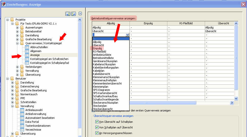

Hallo Bernhard,
ich denke es liegt an der Einstellung wie im Bildchen zu sehen. Da wird wohl die Kombination Allpolig-Einpolig in der Liste nicht eingestellt sein...

Guten Morgen, Bernd,
vielen Dank, teilweise funktioniert das ja schon (allerdings haben wir noch nicht eplan 2.0  ). Bei den SPS-Kästen zeigt es jetzt den QVW an, aber nicht bei den Gerätekästen, die ich als einpolige Variante setze (siehe Bildchen hierzu). Geht das nicht? Die Einstellungen habe ich doch alle richtig gemacht so, oder?

erstellt am: 07. Okt. 2011 12:17    Editieren oder löschen Sie diesen Beitrag!  <-- editieren / zitieren -->   Antwort mit Zitat in Fett Antwort mit kursivem Zitat    Unities abgeben: 1 Unity (wenig hilfreich, aber dennoch)2 Unities3 Unities4 Unities5 Unities6 Unities7 Unities8 Unities9 Unities10 Unities Nur für b.lubi 10 Unities + Antwort hilfreich
m.M. nach wird der QVW nur funktionieren, wenn Dzu die selbe Funktionsdefintion hast, also allopolig SPS-Kasten und einpolig auch SPS-Kasten, wo doch prinzipiell nicht gegen spricht, oder...
Querverweise zwischen unterschiedlichen Darstellungsarten können nur funktionieren, wenn das system die Gemeinsamkeit erkennen kann, in Deinem Falle also die gleiche Funktionsdefinition

Hallo Susi,
das dachte ich auch und habe ich auch überprüft. Die Funktionsdefinitionen sind an beiden Darstellungsarten gleich. Es scheint sowieso recht willkürlich zu funktionieren,da es z.B. an einem SPS-Kasten funktioniert, an einem anderen, den ich aber 1:1 kopiert habe (nur das BMK geändert) nicht. Ist schon zum Verzweifeln.

erstellt am: 07. Okt. 2011 14:47    Editieren oder löschen Sie diesen Beitrag!  <-- editieren / zitieren -->   Antwort mit Zitat in Fett Antwort mit kursivem Zitat    Unities abgeben: 1 Unity (wenig hilfreich, aber dennoch)2 Unities3 Unities4 Unities5 Unities6 Unities7 Unities8 Unities9 Unities10 Unities Nur für b.lubi 10 Unities + Antwort hilfreich
Mmh... das sollte funktionieren und nicht nur ab und an. Ich werde das mal versuchen nachzustellen. Ok? Oder hast Du auf die Schnelle ein Seitenmakro o.ä. für mich?

erstellt am: 07. Okt. 2011 16:52    Editieren oder löschen Sie diesen Beitrag!  <-- editieren / zitieren -->   Antwort mit Zitat in Fett Antwort mit kursivem Zitat    Unities abgeben: 1 Unity (wenig hilfreich, aber dennoch)2 Unities3 Unities4 Unities5 Unities6 Unities7 Unities8 Unities9 Unities10 Unities Nur für b.lubi 10 Unities + Antwort hilfreich
P8_V2_Bernhard_Querverweise_2011_10_07.zip
Also... klappt wie vermutet. Siehe Bildchen. Ich habe Dir mal ein Fenstermakro erzeugt (sollte auch mit der 1.9 lesbar sein). Schau Dir das mal an...

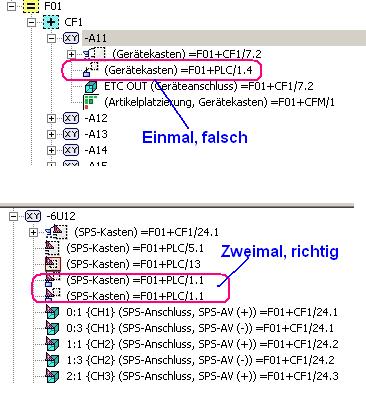

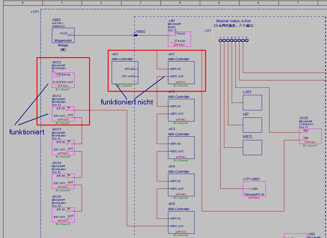

erstellt am: 12. Okt. 2011 14:42    Editieren oder löschen Sie diesen Beitrag!  <-- editieren / zitieren -->   Antwort mit Zitat in Fett Antwort mit kursivem Zitat    Unities abgeben: 1 Unity (wenig hilfreich, aber dennoch)2 Unities3 Unities4 Unities5 Unities6 Unities7 Unities8 Unities9 Unities10 Unities
Das mit den Querverweisen funktioniert nicht. Irgendwie habe ich es in einem Projekt hinbekommen, dass mir die QVWe angezeigt werden (s. Bild). Ich habe zur Kontrolle nochmals einpolige Varianten in dem Plan gesetzt, wo es richtig funktionierte, weil ich dachte, da sei ja alles richtig. Beim SPS-Kasten funktioniert es auch, beim Gerätekasten allerdings nicht (s. Bild). Mache ich jedoch bei Einstellungen / Betriebsmittelquerverweise anzeigen den Verweis "Allpolige Darstellung" neben "Einpolige Darstellung" raus, sind alle QVWe bei der einpoligen Darstellung weg. Was so ja auch richtig ist. Also stimmt die Einstellung. Aber trotzdem funktioniert das nochmalige Setzen von einpoligen Gerätekästen nicht. Zudem erscheint auch im Navi nichts, im Gegensatz zu den SPS-Kästen. Mir scheint doch, dass es hier willkürlich funktioniert. Ich bin auf jeden Fall mit meiner Weisheit am Ende. Es kann doch nicht sein, dass man sich hier stundenlang mit so etwas Einfachem aufhält.

erstellt am: 12. Okt. 2011 16:09    Editieren oder löschen Sie diesen Beitrag!  <-- editieren / zitieren -->   Antwort mit Zitat in Fett Antwort mit kursivem Zitat    Unities abgeben: 1 Unity (wenig hilfreich, aber dennoch)2 Unities3 Unities4 Unities5 Unities6 Unities7 Unities8 Unities9 Unities10 Unities Nur für b.lubi 10 Unities + Antwort hilfreich
Das sieht mir (sehr wahrscheinlich) nach einem "nicht gleichen vollständigen" BMK aus.
Wo ist den der fehlende Kasten im Navi zu finden (Betriebsmittel-Navigator öffnen, dann mal den "fehlenden" Kasten markieren und dann per rechte Maustaste Auswahl synchronisieren wählen - Eplan springt in den BM-Navi zum Kasten)?
