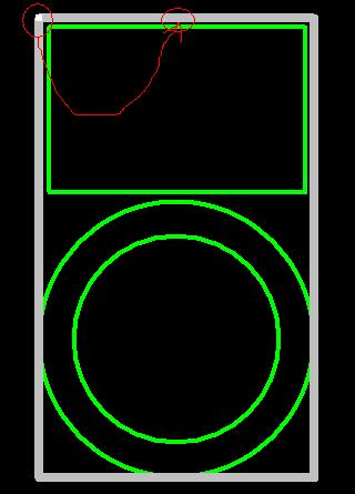

Hallo zusammen!
Was/bz.: wo muss ich was im Artikelstamm eigentlich Einstellen, damit der Einfügepunkt/Anfasspunkt/Sprungpunkt eines Gerätes in der Mitte ist? Um zb.: vernünfige Bemaßungen zu bekommen bei Schalter usw..??

Nein die Anfasspunkt des Makros bringt mir nix will das der Einfügepunkt des Kastens genau in der mitte liegt..

Nein ich meine nicht den Anfasspunkt ich meine den Einfügepunkt aber ist egal scheint nicht
möglich zu sein diesen von links oben irgendwo anders hinzuschieben.

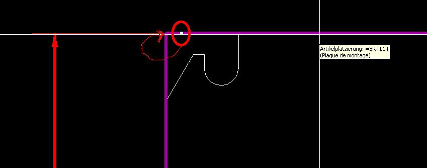

@bgischl,
jep ich kenne den Konstruktionsmodus für Bemaßungen funktioniert ja alles einwandfrei! Hatte aber andere Gründe dafür.. mich stört auch zb.: dass eine Grafik eines eingefügten Rechtecks keinen Einfügepunkt mehr hat welchen man anspringen kann usw. bin eigentlich noch immer sehr viel auf der Tastatur unterwegs aber P8 zwingt einem eigentlich ständig gegensätzlich zu 5.70 die Maus zu verwendet.
Trotzdem THX für die Antworten doch diese waren mir schon alle bekannt.
Wie hat es der Ersteller dieser MOntageplatte geschafft den Punkt der Montageplatte aus dem linken oberen Eck nach rechts zu verschieben? Kann man einfach nicht nachstellen!

Hallo Sepsis,
du kannst das Bauteil im Schaltschrank Navi markieren, rechte maustaste -> Einstellungen, Haken entferne bei Vorrangig aus Makro, danach kannst Du auswählen, wo Dein Punkt zum absetzen sein soll, und ob das Bauteil gedreht werden soll.
hierzu gibt es auch eine tolle Funktionsleiste,als Script zum einfügen!
