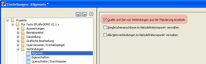

Ich möchte gern über die Blockeigenschaften der Verbindung auf die Blockeigenschaft des Geräteanschlusses bzw. Steckkontaktes zugreifen.
Hierzu wollte ich die BE "Ziel über Anschluss und Zielnummer" nutzen
[20211,1,1<20201<20201,10,0,0,0,0,0,0,0,de_DE,0,0,0,0,0>>]
bzw.
[20211,2,1<20201<20201,10,0,0,0,0,0,0,0,de_DE,0,0,0,0,0>>]
Funktioniert auch soweit ganz gut, allerdings passiert sporadisch folgendes:
Anschluss 1, Ziel 1 gibt die BE des Geräteanschlusses wieder
Anschluss 2, Ziel 1 gibt die BE des Steckkontaktes wieder
auf ein anderen Seite genau vertauscht, obwohl absolut indentisch (lediglich andere BMKs)
Anschluss 1, Ziel 1 gibt die BE des Steckkontaktes wieder
Anschluss 2, Ziel 1 gibt die BE des Geräteanschlusses wieder
hat jemand dafür eine Lösung oder besser gesagt warum ist das so?

Ja... das könnte an der Reihenfolge der BMKs in den Navis liegen. Je nachdem wie die BMKs angeordnet sind (Reihenfolge) werden die Ziele ermittelt. So habe ich das in Erinnerung (wegen einer anderen Geschichte).
Du könntest mal versuchen die Einstellung, wie im Bildchen zu sehen, zuändern ob es etwas bringt...

Danke Bernd, der Versuch ist geglückt
Ist jetzt bei allen identisch
