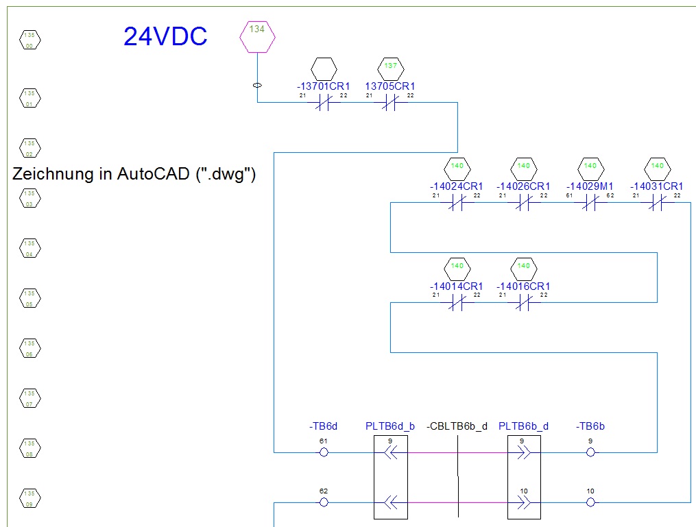

Guten Morgen allerseits!
Könntet ihr mir bitte helfen, eine Lösung für folgendes Problem zu finden?
Ich möchte auf Wunsch eines ausländlischen Kunden einen Plan (wurde in Eplan Electric P8 2.0 erstellt) in eine ".dxf" oder ".dwg" Datei konvertieren, damit ihn sich dieser in AutoCAD ansehen kann.
Mein Problem ist nun, dass die Konvertierung nicht richtig funktioniert.
(es werden einige Querverweise, Klemmenbezeichnungen, Textfelder und Aderbezeichnungen nicht angezeigt)
Habe auch schon versucht, den Plan in eine pdf-Datei zu exportieren, und mittels Konverter
(".pdf" zu ".dwg") zu konvertieren. Das Ergebnis war aber noch schlimmer als vorher.
Wäre klasse, wenn einer von euch eine Lösung parat hätte, da ich einfach nicht weiterkomme.
Vielen Dank für eure Hilfe im Voraus,
Lukas

Ist kein Konverter sondern Export nach DXF/DWG.   Sind die Sachen die fehlen immer beim gleichen "Typen" (z.B. bei allen QVW´s) ? Mal die Ebenenverwaltung anschauen was da "aktiviert" ist. Ansonsten mal Bild hochladen oder Seitenmakro zum Testen.

Danke für eure schnelle Antwort!
@django: Das Problem ist, dass es nicht bei allen Querverweisen vorkommt, sondern nur bei einigen.
@robroy55: Ja, das stimmt. Man kann ein eigenes Schema erstellen, und darin gewisse Eigenschaften verändern, aber ich kenne mich da ehrlich gesagt nicht wirklich aus.
Ich habe jetzt 2 Dateien hochgeladen. Hier sieht man nur als Beispiel eine Seite, wie sie vor dem Export (Eplan) aussieht und danach (AutoCAD).
lg

Geh mal unter Optionen\Einstellungen\Benutzer\Schnittstellen auf DXF-/DWG-Export und -Import. Dort den Kartenreiter Ebenen. Klick nun mal auf den Button unten rechts "Hinzufügen". Jetzt fügt er alle Ebenen des aktuellen Projektes hinzu (werden viele...). Jetzt mal Exportiere eine Seite und prüfe jetzt mal. Kann sein das du nun einige Ebenen wieder dort löschen mußt damit das Ergebnis paßt.

erstellt am: 06. Okt. 2011 22:28    Editieren oder löschen Sie diesen Beitrag!  <-- editieren / zitieren -->   Antwort mit Zitat in Fett Antwort mit kursivem Zitat    Unities abgeben: 1 Unity (wenig hilfreich, aber dennoch)2 Unities3 Unities4 Unities5 Unities6 Unities7 Unities8 Unities9 Unities10 Unities Nur für Lukas91 10 Unities + Antwort hilfreich
Hallo  Lukas91,
fehlen die Elemente auch beim DWG Ausdruck (Monochrom, also alles schwarz drucken)?
vielleicht ist es kein "Fehler",
sondern es gibt nach dem Export ACAD-Layer mit der Farbe "weiß".
Als Test würde ich erst mal alle Layer(Ebenen in ACAD) auf schwarz stellen.
gruss jens

Sorry, dass ich mich so spät melde, war aber bis gestern unterwegs.
Habe das Problem mittlwerweile folgenderweise lösen können:
Unter "Seite" - "Exportieren" auf "DXF/DWG" klicken.
Dann beim Schema auf den 3-Punkte Button klicken und unter dem Register "Blockdefinition" die Markierung bei "Pro Symbol einen Block erzeugen" entfernen.
(habe ich durch problieren herausgefunden; keine Ahnung was das genau bedeutet  )
